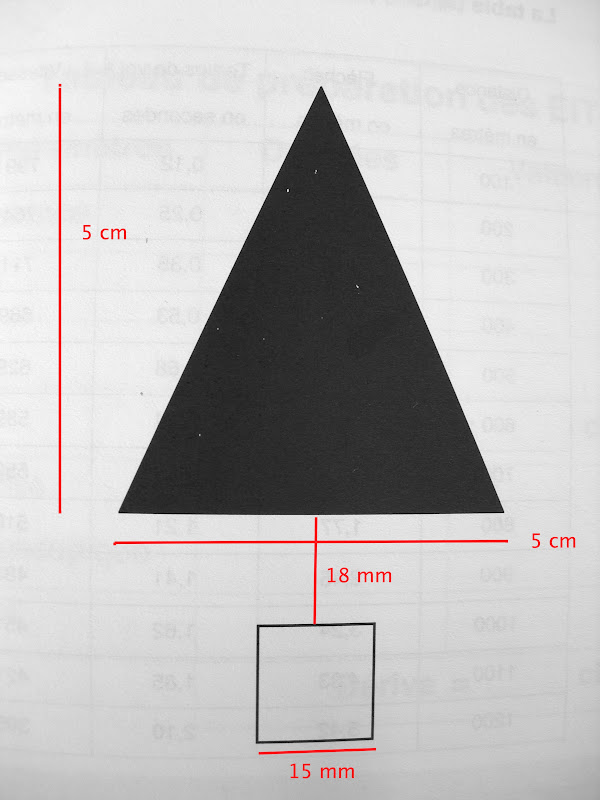

Construire une ciblette est spécifique à chaque système d'arme (=munition, arme, lunette). Maintenant , il y a deux types de ciblette: celle pour régler ou vérifier une arme en déploiement (spécifique au système d'armes), et celle qui sert à préparer l'arme afin d'être tout de suite en cible à 100/200/300 m, pour faire ensuite un réglage fin par après.
On se concentre d'abord sur le dernier type de ciblette; la distance de réglage est de 25m: cette distance vous évite de longs aller retours; est économe en munitions et est quasi aussi précis q'une zérotage à 100m.

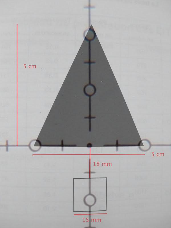

Taille du triangle et mode d'utilisation: le triangle sert a bien cadrer les instruments de visée; si on a un réticule de style mildot; le but sera d'encadrer la base du triangle avec les deux boules / marques de millième tombant exactement sur les points d'angle de la base du triangle; les dimensions de la base du triangle seront donc 25m x 2/1000 = 5cm
La hauteur du triangle: prenez la même hauteur que la base càd 5cm
En visant le triangle, vous aurez donc encadré celui-ci avec à la base les deux traits ou dots de millièmes de part et d'autre du centre de réticule, et le haut du triangle tombera donc avec le 2ième trait ou dot se trouvant au-dessus du réticule. En d'autre mots vous viserez le centre de la base du triangle.
Le but est de grouper les impacts en dessous du milieu de la base du triangle; le hic est maintenant de combien ? Eh bien ça dépend de l'arme, mais vous serez pas trop loin, si vous dessinez un carré de 15mm de côté, dont le bord supérieur est distant de 18mm de la base du triangle.
Avec ces dimensions vous devriez être en cible jusqu'à 300m.
Maintenant si vous voulez construire votre ciblette de "précision" eh bien vous réglez votre arme sur la distance où vous tirez; une fois bien réglée; vous retirez sur une ciblette (3 à 5 coups) et vous dessinez un carré autour de vos impacts; il ne reste plus qu'à reproduire cette ciblette afin que vous en ayez un "sur mesure" pour votre système d'arme et distance et que vous pouvez utiliser à chaque fois que c'est nécessaire: dépose et repose de la lunette; après un voyage etc...
Avec le réticule, ça donne grosso merdo ça:
