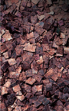

Il semblerait que la poudre de la Rotweil et de la Winchester soit la même, paillette carré couleur verdâtre foncé graphitée.
La poudre PB est différente, paillette carré couleur rose, grenat graphitée.
Maintenant de quelle poudre s'agit il ? Je n'en ai aucune idée ???

La poudre utilisée est une poudre Baschieri & Pellagri la MG2 tout simplement, tout est expliqué sur leur site, c'est bien la poudre rose MG2, donnée pour la 16/76 : 870 bars et 435 m/s dans un full choke avec 42 grammes de plomb.

Poudre
Modèle MG2
Marque Baschieri & Pellagri
Couleur Rouge
Catégorie Seule base
Dimension Dimension nominale: 1,00 mm x1, 00x0, 13
Densité moyenne densité gravimétrique: 560 g / l
Dosage 2,10 grammi
Remarque Dans les jours chauds, il peut être utilisé 2,05 grammes
