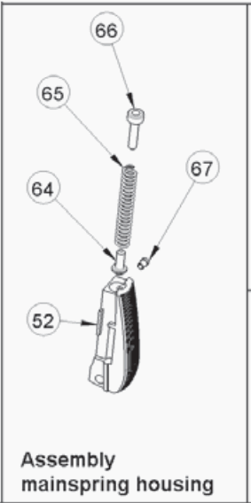

Sur les forum us beaucoup disent que le soucis c'est le ressort du chien trop dur à armer
Il faut démonter l'arme et retirer une spire au ressort
Après plus de soucis ça marche avec tout, au pire commande un ressort d'avance sur lequel tu travaille et garde celui d'origine intact

harrissa a écrit:Sur les forum us beaucoup disent que le soucis c'est le ressort du chien trop dur à armer
Le chien est armé au moyen d'une lame ressort et non d'un ressort en spirale. Tu parlais plutôt du ressort de la culasse, non?
Sabrauclair
Nombre de messages : 206
Localisation : en pays totalitaire...
Date d'inscription : 19/03/2015
Re: Sig Sauer 1911 22lr
Message par harrissa le Sam 23 Jan 2016 - 19:40
alors j'ai mal traduit le forum us il faut amincir la lame , j'ai lu alléger le ressort je pensais qu'il était a spire ... et de préférence travailler sur une lame commandée et laisser celle d'origine intacte au cas ou

Message par Jeremy59 le Sam 30 Jan 2016 - 19:16
Le ressort du chien est bien a spires.

Vous avez connaissance d’une boutique mis a part TLG qui vendrait un percuteur?
Message par Sabrauclair le Sam 30 Jan 2016 - 20:07
Jeremy59 a écrit:Le ressort du chien est bien a spires.
Ce n'est pas ce que je comprends en regardant l'éclaté:
Sabrauclair
Message par harrissa le Sam 30 Jan 2016 - 21:15
j'ai l'impression qu'il est a lame effectivement
harrissa
Nombre de messages : 1406
Localisation : dans le kebab
Date d'inscription : 12/05/2013
Message par Jeremy59 le Dim 31 Jan 2016 - 0:44
Le ressort du chien est dans la pièce 52, on ne le voit pas dans l'éclat
Le tri lame est au système de détente, gâchette, et pédale de sécurité.
Taper mainspring 1911 dans Google vous comprendrez.
Pour avoir le Sig Sauer 1911 -22 et le Colt Gold Cup en 45 ACP, je re confirme que le ressort du chien est a spire. Je le démonte régulièrement .

Message par harrissa le Dim 31 Jan 2016 - 7:19
bon ok merci pouce
Message par Sabrauclair le Dim 31 Jan 2016 - 16:25
Jeremy59 a écrit:Le ressort du chien est dans la pièce 52, on ne le voit pas dans l'éclat
Ah, oui, je comprends. Ce doit être ça que tu veux dire:
Le lien pour télécharger le manuel: http://www.sigsauer.com/upFiles/CmsContent/documents/1911_22LRMiniManual_1911088HR.pdf
Effectivement il y a bien un ressort. C'est la pièce 65 "Mainspring".
Par contre, je n'ai pas trop compris comment le démonter. Embarassed J'aimerais bien trouver un tutoriel. Si quelqu'un peut m'aider, ce serait sympa.
Donc, tu penses qu'on peut alléger la pression du chien en raccourcissant le ressort?
Cela m'intéresserait, pour tenter de remédier à mes incidents de tir, dus semble-t-il au ressort du chien qui est trop puissant et qui freine la culasse avec des mun subsoniques.

Message par Invité le Dim 31 Jan 2016 - 16:46
pour le démontage du ressort du chien à partir de la minute 3 de la vidéo
Message par Sabrauclair le Dim 31 Jan 2016 - 17:18
Merci Jimmy 31.
En regardant sur Brownells.fr, j'ai vu qu'il existait de nombreux modèles de ressorts pour 1911 (sans distinction de calibre).
Certains ont l'indication d'un poids de 17,20,...23 lb.
J'imagine donc qu'il est possible de commander directement un ressort moins puissant.
Le problème, outre que je ne suis pas certain que ces ressorts s'adaptent parfaitement à mon Sig 1911-22, c'est que je ne connais pas les caractéristiques de pression d'origine du ressort de marteau équipant mon PA.
Sabrauclair

Jeremy59 a écrit:Oui brownells.fr
Les pièces du 1911sont interchangeables. Il y a plusieurs puissances disponible
Je me répète.
Je confirme oui, si c'est interchangeable ca veut dire que les pièces du grand frère vont dans le petit frère.
Il suffit prendre le Resort le plus léger. Et si encore trop dur on coupe spire par spire pour avoir le résultat voulu.
Cela permettra de tirer des cartouches plus anémiques, donc ça cyclera mieux, et enfin le poids de départ sera plus léger.

sur Brownells France entre Wolff et Wilson Combat, je pense que tu trouveras ton bonheur
je verrais bien un ressort light 18lb

Je viens d’avoirune réponse de zrts pour du custom de gsg et ils expédient en dessous de 100$. Cool.

Je viens de recevoir mon percuteur tout acier et mon kit zrts en 11 jours, c’est propre, c’est bien fait.
J’attends encore mon percuteur zamac commandé le 2 decembre chez un armurier français...
Je ferai des tests pour voir comment il rėagi avec ce nouveau kit.
