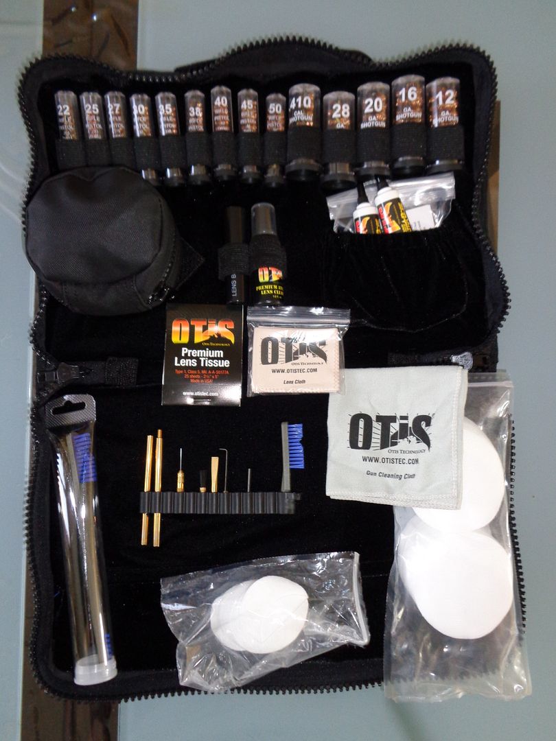

J'utilise un kit nettoyage Otis. Que je tire des Poirson (il faut plus insister pour nettoyer), des Geco ou Fob de stand, des slugs en sabot/jupe fait maison...le canon rayé (Fabarm Martial) ressort nickel et brillant comme un miroir.
J'avais fait un sujet/photos concernant ce kit Otis multi-calibres.

A l'achat de mon Fabarm, l'armurier m'a fait cadeau un kit de nettoyage. Dedans il y a avait une brosse spiralée en acier. Pour un canon rayé... Neutral
Débutant, mais pratiquant la mécanique, ce détail m'a interpellé.
Après recherches, j'ai compris qu'il fallait une brosse laiton.
Peu après, j'ai reçu mon kit Otis de toutes façons. Cool
