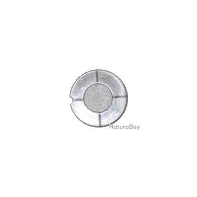

et les projectiles  en cal 31 : acheté ici 28€ les 810 soit 0.31 €les 9 (je ne compte pas les frais de port car je groupe avec une grande quantité de diabolos quand je commande)
http://www.naturabuy.fr/810-Chevrotines-00-plomb-pur-Ogives-rondes-Cal-31-poudre-noire--item-1661395.html
on arrive donc à une cartouche finie à 0.48€.
