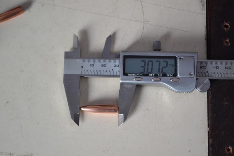

J'utilise aussi des ogives Partizan et Sellier&Bellot qui sont correctes pour du tir 50 m et 100 m sans problèmes. Je fais des lots de 20 en harmonisant les poids et les longueurs car ça se ballade un peu, mais une fois fait cela devient régulier, la forme est toujours HPBT.Pour du tir de loisir c'est bien,pas besoin de prendre du Lapua, Sierra ou Berger.Pour de la précision, c'est autre chose, là on prend de la Scenar ou Palma où le centre de gravité sont déportés vers l'arrière et les poids plus strictes.
