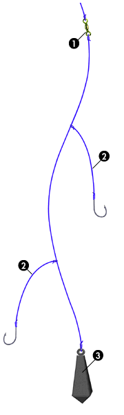

Une ligne de fond est une technique intéressante à laquelle je n'avais pas immédiatement pensé. Merci Mephisto ! bravo
Le principe est très simple: Une cordelette d'une bonne longueur et des hameçons eschés (avec appâts) disposés tous les 50cm. A l'extrémité de la cordelette on y attache fermement un caillou et on balance le tout perpendiculairement à la berge. C'est un peu le même montage que celui de la palangrotte expliqué plus haut.
On peut installer tout cela le soir et revenir le lendemain matin pour relever la ligne.
Une variante existe pour les petits courts d'eau: La cordelette, attachée sur chaque berges, traverse de part en part le court d'eau. Mais attention aux objets qui descendent le courant et qui risquent de se prendre dans la ligne. On peut aussi l'immerger totalement. Tout cela est en fonction de la configuration du lieu de pêche.

Je te l'accorde. Wink  Mais transporter un filet ou une nasse, pour un gars qui crapahute (je raisonne en itinérant et non en statique), avoue que ce n'est pas, non plus la panacée. mrgreen
Je sais que je ne t'apprend rien en montrant cette photo et je me doute que tu connais parfaitement la pêche à la carpe. On peut souvent passer inaperçu avec un minimum de matos transportable seul (exit le gros biwi, le bed chair, le rod pod, le bateau amorçeur, etc... évidement !  Laughing  Laughing ) bien planqué en bordure de plan d'eau.
