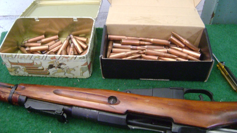

J'ai essayé mon Mosin cet aprém.
J'avais démonté la culasse hier pour préparer l'arme au tir. Une fois au stand, je mets une seule cartouche sur le plateau du magasin, je ferme la culasse,. je vise, je tire et Toc.
J'ouvre, percuté, mais pas de départ!
Je ferme et paf dans la tronche! ça m'a surpris! mrgreen
la cible est à 25m, c'est dedans!
Bon, je réssaye une autre... pareil. Pas de départ, puis ouverture pour réarmer et paf, ça part.
Bon, j'ouvre, je démonte la culasse et je règle comme de mémoire s'était avant de toucher au réglage.
C'est régler.
J'envoie la cible au 50m
Groupement 8-9 et Un dix.
Légèrement à droite sur les trois heures tt de meme. ce soir aprés nettoyage, j'ai réglé le guidon.
Demain j'y retourne avec une bonne poignée de mun' ( ni de diou! )
Mais là déja, le canon a bien chauffé.
J'ai donc confirmer l'échange à l'armurier.
Pour infos, il fait 250 cartouches à 75€ pour le mosin. C'est une promos.
Armurerie James à Autun.
Je poursuivrais demain par des photos au stand, dans " vos cartons". pouce

Les résidus:
Sur la boite de récupération des douilles, représentation de la bataille du pont de Stirling.
