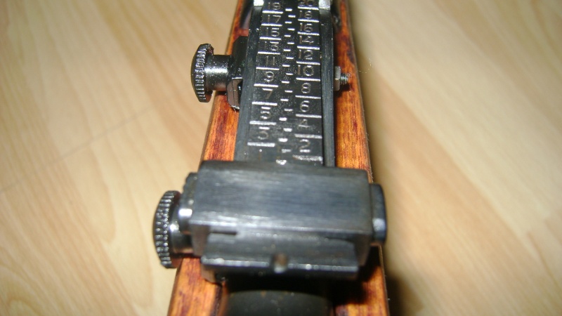

la hausse est soudée à l'étain, et tenue par deux goupilles.
j'ai chauffé au chalumeau, puis chassé les goupilles, et enfin, chassé du rail la hausse en poussant avec une cale en bois vers l'avant.
Mais avant de chauffer, Il faut enlever la planchette de hausse du support de hausse, et là aussi, c'est une goupille, mais elle n'est pas soudée.
Puis il faut sortir le canon de la crosse:
Il y a une vis au dessus devant le pousse, et il y a une vis en dessous, devant le pontet.
Et il faut faire glisser les anneaux vers l'avant, et prendre soin de les re-monter dans le bon sens, au remontage.
le rail est de 11mm.

Message par navarre74 le Jeu 29 Jan 2015 - 17:52
me voici en préparation de tir avec lunette le weekend prochain.
Je vais donc procéder au remontage de la lunette scout.
Le fusil, la lunette et une pince.
La hausse que j'ai remontée avec deux vis et un écrou. facile à démonter.
Les bouquins pour caler le fusil. Very Happy
La hausse se démonte en la poussant vers l'avant, il faut donc démonter le couvre canon, glisser les anneaux vers l'avant.
Je vais donc remonter le couvre canon, puis monter la lunette sur le rail de la hausse. J'utilise la pince à linge pour faire appuie sur les anneaux, plutôt qu'un tournevis plat qui laisserait une trace sur le bois...
J'ai pris ces anneaux pour bien serrer le rail.
Voici la lunnete remontée, reste à faire quelque réglage au stand, et montrer les cartons réalisés. pouce

navarre74 a écrit:Salut,
Ma réponse ne me semble pas claire à le relisant, je vais donc la reformuler.
J'ai tout d'abord démonté l'arme, serrer le canon dans un étau entre deux mors en bois, par le puits de magasin. Juste ce qu'il faut pour tenir.
J'ai ensuite démonté la planchette de hausse.
Pour enlever le support de hausse, j'ai en premier chauffé au chalumeau. Là, j'ai vu de l'étain coulé. Mais je n'arrivais pas à chasser les deux goupilles. J'ai donc percé les têtes de goupilles. Et après avoir à nouveau chauffé au chalumeau, j'ai tapé les têtes des goupilles au chasse-goupille, et elles sont venu.
Le support de hausse à alors glissé vers l'avant, et j'ai découvert le rail.
Le rail est fin, transpercé par les deux trous des goupilles. Bien chauffé, j'ai réussi à lui enlevé l'étain, mais ça reste blanc! Il faudrait je pense le polir, mais j'ai peur d'enlever trop de matière.
Le rail fait 11mm.
Il me permettra de fixer la lunette avec des anneaux à double vis têtes hexagonales creuses.
Nombre de messages : 2533

J'ai remonté ma lunette scout sur mon Mosin Nagant 91/30 de 1934.
Lunette posée, je dois faire des tirs de réglage. Mais avant je prends soin de resserrer les anneaux, car il fait froid.
Deux tirs à 25m, dans la cible c50, pour voir ou ça va. c'est bon.
Je ne mets pas la photo, je passe au second tir sur le petit carton en bas à droite à 50m:
Commentaire : ça semble bien à droite. mais il fait froid. Je ne règle rien et passe à la cible en bas à gauche:
Commentaire : c'est mieux, mais encore à droite. Mes doigts s'échauffent! Je ne régle pas la lunette, je m'entraine au laché.
La cible en haut à gauche:
Commentaire. Exélent cheers Maintenant, je vais régler la lunette. De mémoire je tourne à gauche, 4 clics. je suis au 50m.
Après une série d'essais sur ce type de carton, je change de visuel: et je tourne encore à gauche de deux clics: ( Merci à Denis pour les instructions  Smile )
Résultats final:
Commentaire : Il se faisait tard, j'ai du ranger. Le groupement à 50m avec lunette 4x32 est plus tot bon. Resterait à parfaire le réglage en hauteur pour faire le dix.
La lunette est un peu faible pour du carton de pistolet dix mettres. redevil Le carton "carabine 50m " est quand meme plus adapté.
La lunette améliore donc les résultats par rapport à la visée ouverte.
Rappel du tir du 2 décembre en visée ouverte: le ronds noir sont les points visés.
