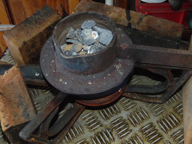

déjà ce matin coulage de plomb car mes ogives
sont toutes recalibrées et graissées donc pas top pour les électro-cuivré
fluxage avec un petit peu de cire
toutes les impuretés sont remontées à la surface
et voilà une jolie gamelle de plomb a couler
voilà 45 lingots de plomb pur de 900grammes chacun
maintenant il faut que je durcisse un peu de plomb
se sont des ogives récupérées sur le pas de tir
j'ai remis 2 lingots de plomb pur et ajout d'étain
enfin fini de couler les ogives
