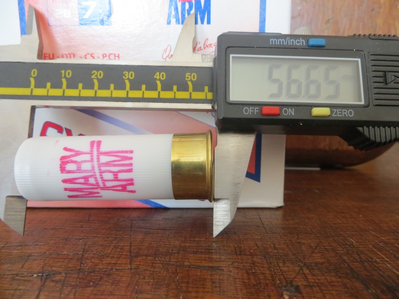

Message par gregouil le Dim 8 Fév 2015 - 9:27
salut, avez vous des photos de vos cartouches slug maison ?
dans mon rem 870 le problème vient pas que le culot de la cartouche est trop petit mais que la longueur de la cartouche une fois tirée est trop courte pour une bonne extraction.
Nombre de messages : 2119

Re: rechargement calibre 12 slug 28g
Message par gregouil le Dim 8 Fév 2015 - 15:20
jimmy 31 a écrit:
gregouil a écrit:salut, avez vous des photos de vos cartouches slug maison ?
si cela peut t'aider
je n'ai aucun souci d'extraction et d'éjection avec mon Rem
par contre il faut actionner franchement la pompe

Message par gregouil le Dim 8 Fév 2015 - 16:58
J'ai le moule Lee slug 28g, et avec les T28 j'ai le bourrelet et je tir pas tranquille Laughing
Dans la L36g penses tu que je peut y mètre les slug 28g ? Car y a une charge de pour pour 36g de plomb.
Par contre dans mon rem 870 toute cartouche de moins de 5,5cm ne s'éjecte pas, elle fait un demi tour sur elle meme et reste dans le fenêtre de la carcasse.
Message par Invité le Dim 8 Fév 2015 - 17:52
gregouil a écrit:J'ai le moule Lee slug 28g, et avec les T28 j'ai le bourrelet et je tir pas tranquille Laughing
lorsque tu introduis manuellement une cartouche dans la chambre, elle ne doit pas forcer. le bourrelet ne gêne en rien cette manip.
pour le 28gr dans une L36, je ne l'ai jamais fait mais je dirais oui
concernant les défauts d'éjection, il semblerait donc que cela vienne de tes cartouches. mais avant 3 petites questions:
ton action sur la pompe est il fait de façon franche et rapide? lors de ce mouvement gardes tu ton arme épaulée? enfin, inconsciemment n'aurais tu pas tendance à faire pivoter ton arme de façon à ce que la fenêtre d'éjection fasse un angle supérieur à 90° par rapport au sol?
pour les cartouches:
comment procèdes tu pour extraire la grenaille?
certains coupent la cartouche pour faire sauter le sertissage étoile, mais la cartouche est donc courte, peut être trop dans ton cas.
je procède différemment. je fais une entaille avec un couteau pointu sur chacun des plis du sertissage, je soulève le sertissage, ouvre ainsi la cartouche et vire la grenaille.
j'introduis la balle et l'enfonce à fond dans la jupe. ensuite je coupe mon étui à la longueur souhaitée et je sertis. certes c'est un peu plus long, mais ainsi mes cartouches gardent leurs dimensions d'origine et peux même les faire plus longues.
je n'ai pas de problème en procédant ainsi.

J'ai fait les test en découpent petit a petit une douilles sur la longueur, et je commence a rencontrer des problème déjection a 57 mm.
Je decoupe les cartouche au cuter, juste le plis du sertissage. Je sort un peu la jupe et y met le slug, je renfonce tous sa dans la cartouche et je sertie avec un lisoir.
J'ai que le problème d'éjection dans le rem870, mais mon fabarm sdass il les avale bien.
