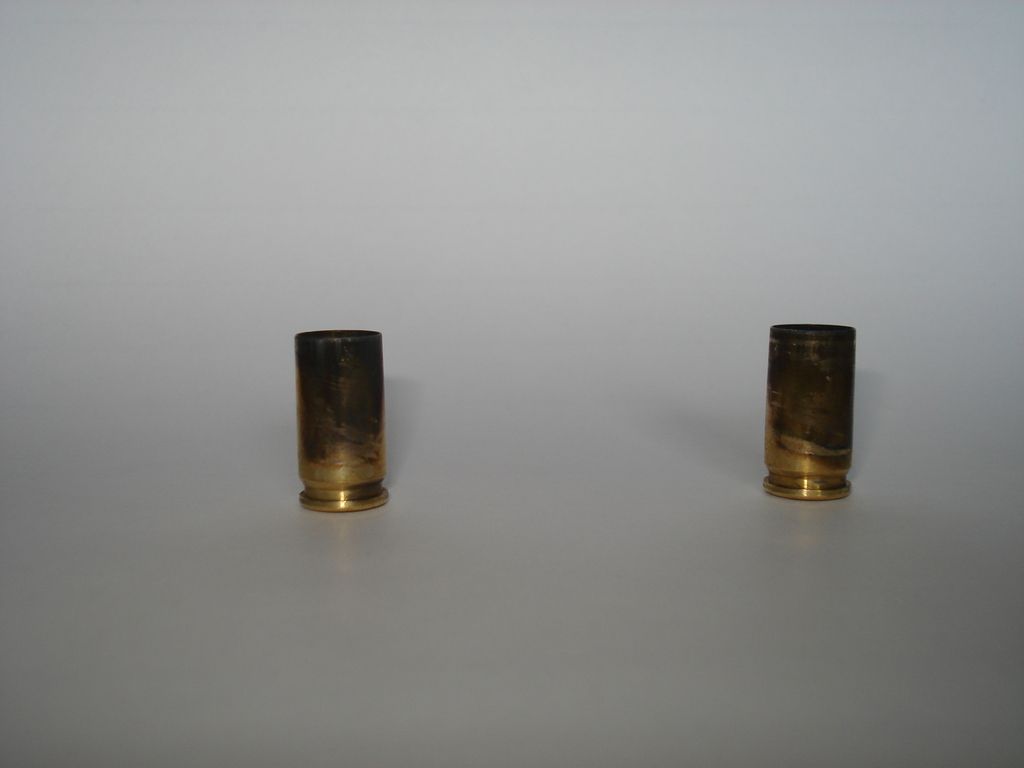

Bon, j'ai testé tout ça ce matin.
J'ai bien flippé mais les collègues on su trouver les mots pour m'encourager : "Elles sont solides tes lunettes de protection ?" ou "10 euros que ça te pête à la tronche" redevil
J'avais préparé 3 séries à 0,24 grammes, 0,25 et 0,26.
Je pense rester sur 0,25 car 0,24 était un peu mou.
Pour la LHT, j'ai pas vraiment réussi à déterminer celle de mon PX4, donc les 3 séries étaient à une LHT de 29,30 mm.
J'avais aussi préparé une série à 0,24 grammes pour une LHT de 29 mm.
Pas noté de différence flagrante, à part le niveau de saleté des étuis. Bien crades pour LHT 29,30 mm (à gauche sur la photo), moins crades pour LHT 29 mm (à droite).
Mais je ne sais pas s'il y a un rapport...
Qu'en pensez-vous messieurs les pros ?

Message par LA BASTIDE le Sam 27 Juin 2015 - 14:59
avec la balle plus enfoncée ,tu comprimes davantage la poudre ,d'ou augmentation de la pression et
moins d'imbrulés ????peut etre

Message par Fred.......... le Sam 27 Juin 2015 - 15:18
Je suis pas pro mais là, il y a un souci quelque part !!! Quand je ramasse mes étuis tirés au stand, un simple petit coup de chiffon et ils redeviennent tous propres, à mon avis, là c'est clairement pas le cas Shocked
Comment as-tu fait pour déterminer la longueur total de tes cartouches, au pif ?????
Démonte ton canon, prend une cartouche manufacturé, fait là tomber dedans et écoute le bruit caractéristique ( un beau clic !! ), retourne le canon et remarque comme la cartouche sort librement .
Voilà, donc tes cartouches doivent reproduire la meme chose et pas la peine de reprendre la meme longueur que les manuf puisqu'il y a de fortes chances que ce ne soit pas les meme balles .
Avec quoi serti-tu ?

Re: Rechargement 9 para - A1 - HN cuivrées 125 grains
Message par DjoulZ le Sam 27 Juin 2015 - 20:23
J'ai vérifié avec la cartouche test, sans poudre et non amorcée, et elle fait le même bruit qu'une manufacturée quand je la fais tomber dans le canon démonté.
Cependant, en mesurant cette cartouche test je trouve 28,83 mm.
Alors soit j'ai pas siégé correctement la dernière série puisque je l'avais mesurée à 29 mm, soit il y a un autre problème.
Je sertis avec le Lee Carbide Factory Crimp à un demi-tour comme indiqué dans la notice Lee.
Message par Gilou le Dim 28 Juin 2015 - 5:43
Au vue de ta photo
tu as un " soucis "
tes etuis sont noires donc fuite de gaz
l'etancheité n etant pas faite , l'etui ne plaque pas correctement dans la chambre ...........
a revoir
car les etuis doivent sortir beaucoup plus propres que ca
reste a 0,24 grammes de A1
cette charge est sufissante
maintenant a toi de trouver la bonne LHT
Nombre de messages : 25918
Message par Tasko le Dim 28 Juin 2015 - 20:24
En principe le 9 para c'est du .355 et le sertissage est exceptionnel(cf Malfatti), ce qui peut expliquer ces traces noires. Le sertissage a provoqué une surpression dans l'étui et au départ de la balle, une partie des gaz s'est échappée vers l'arrière, car pas assez de dégagement à l'avant, amplifiée par le calibre trop fort de la balle.
Perso, je demanderai à un copain quelques balles en .355 et je rechargerai sans sertir. Un évasement sur 1-2mm suffit à siéger correctement la balle.
L'arme et surtout le canon ne s'en porteront que mieux.

Message par Raisehell le Dim 28 Juin 2015 - 21:01
Certains de mes étuis ressortent comme les tiens. 0.30 grammes de A1, aucun sertissage. Le problème vient du fait que le sertissage étant trop faible, la combustion n'est pas complète. Il faut donc l'augmenter, afin de créer une résistance lors de la percussion et ainsi permettre à la charge de brûler complètement. Deuxième effet, comme en parle Gilou, l'étui va légèrement se gonfler permettant ainsi de créer l'étanchéité.
Pour l'expérience que j'en ai, ça n'influe en rien sur le tir et la précision est bonne jusqu'à 25M.
