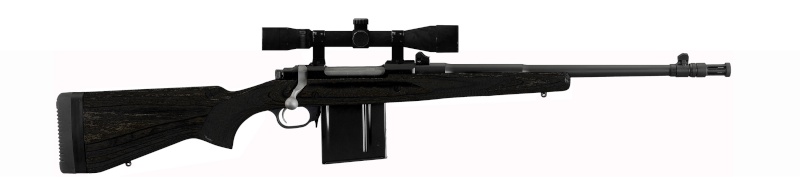

En gros, tu voudrai une ruger scout en 7.62x54R ? sans le rail mais montage de collier sur le boitier

Chris.32 a écrit:En gros, tu voudrai une ruger scout en 7.62x54R ? sans le rail mais montage de collier sur le boitier
En gros oui ! Pour moi je trouve que c' est le calibre qui cloche en fait......qui implique un boitier long et cher......pour le prix de la mun à bas prix ça ne durera pas c' est certain.......elle deviendra même plus chère que les autres !
pour moi cette carabine est quasi parfaite. a la limite ce que j'aime le moins, c'est la crosse en bois, un machin en plastique relativement rigide suffirait amplement.
le defaut etant le prix exorbitant en france. 1700€ c'est du delire.
Oui c'est le modèle effectivement, je crois qu'on peut aussi monter des colliers classiques sur le boîtier, pour le rail c'est à discuter pour essayer de répondre aux attentes du plus grand nombre c'est juste que le rail posé ainsi sur le canon semble être une complexité technique mais c'est pas une raison pour y renoncer si ça intéresse les gens. Moi perso, je compte plutôt en faire une utilisation avec les organes de visée.
