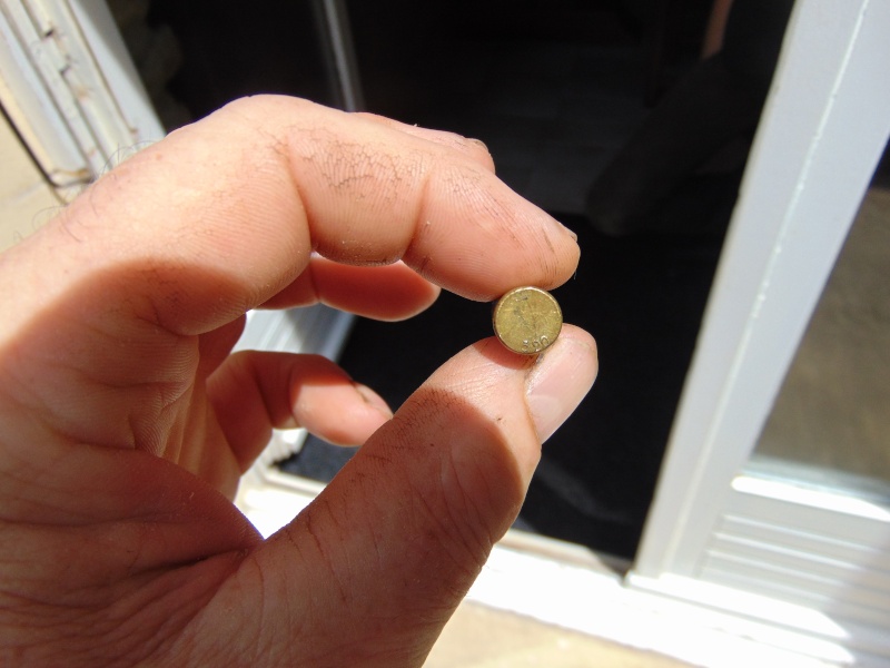

Message par canard le Jeu 16 Juil 2015 - 13:34
hé oui !!!!
le 320 il y a du percussion centrale et du...... annulaire .... si c'est le modèle que tu as , c'est foutu ....

Message par tchernobyl le Jeu 16 Juil 2015 - 13:58
voici le type de douilles que je possède
douille sans amorce apparente ,mais percutions central
