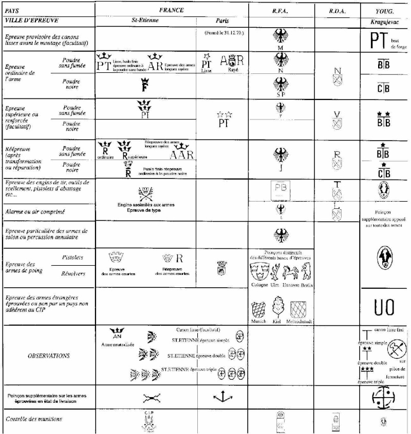

Sur la dernière annonce le vendeur précise que le dessous du canon est marqué d'une poinçon PT surmonté d'une couronne. Ce fusil peut donc sans aucun problème tirer à la cartouche moderne. Il faut juste être attentif lors de ce genre d'achat mais entre un fusil qui a plus de 100ans et un tout frais tout neuf il y en à bien un des deux qui n'a plus rien à prouver !
Voir Tableau des poinçons:

TheGreenClover a écrit:Sur la dernière annonce le vendeur précise que le dessous du canon est marqué d'une poinçon PT surmonté d'une couronne. Ce fusil peut donc sans aucun problème tirer à la cartouche moderne. Il faut juste être attentif lors de ce genre d'achat mais entre un fusil qui a plus de 100ans et un tout frais tout neuf il y en à bien un des deux qui n'a plus rien à prouver !
Crosse fissurer, chambré en 12/65... Faut vraiment vouloir se casser le cul et ne pas profiter de tout un panel de munitions.
