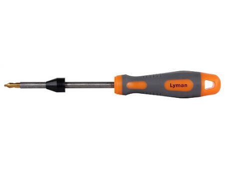

Message par LA BASTIDE le Ven 23 Oct 2015 - 9:15
HugoQ plusun avec un foret à centrer 6 AR 2m/m utilisé par les tourneurs
pointe à 2m/m pour le trou d'évent ,et un angle de 30° pour chanfreiner la mise en place des amorces récalcitrantes ,tout en manuel ,pas de perceuse ,à faire une fois pour des étuis neufs

Message par LA BASTIDE le Ven 23 Oct 2015 - 10:07
moi les études ,elles étaient courtes.....beaucoup de pratique sur le tas ,mon père était tourneur ,d'ou mes connaissances,par contre impossible pour moi de mettre une photo : désolé..
le foret à centrer se compose de 2 parties : la première diamètre 2m/m,longueur 7m/m~et une partie conique avec un angle de 30°
j'ai monté le foret en force sur un petit manche en plastoc et top

Message par LA BASTIDE le Ven 23 Oct 2015 - 14:08
oui , le trou d'évent à 2m/m et l'entrée du puits d'amorce :conicité à 30° tu crées un léger chanfrein qui améliore le positionnement  et l'enfoncement de l'amorce
perso ,je fais comme ça ,à toi de voir....

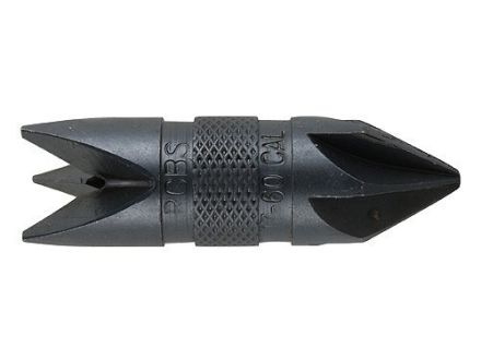

Message par Raph94 le Sam 24 Oct 2015 - 2:37
LABASITDE veux surement parler de cette outil à passer une fois à l'entrée du logement d'amorce pour créer un chanfrein permettant de faciliter l'entrée de l'amorce dans le puits.
http://www.armurerie-gilles.com/@FR-FR/outil-a-chanfreiner-deburring-tool-rc09348_f1037.html
Je le fais depuis que je recharge et sur tous mes étuis, j'ai jamais eu de problème d’amorçage notamment avec les étuis S&B en arme de poing  décriés par tant de tireur Wink
Bon moi j'utilise cet appareil pour faciliter les grandes séries et ménager mes petit doigts  mrgreen

Message par LA BASTIDE le Sam 24 Oct 2015 - 7:22
l'outil LYMAN correspond à ce que j 'utilise ,en une seule opération tu fores le trou d'évent et chanfreines l'entrée du puits d'amorce
l'outil RCBS ,s'utilise plutot pour des étuis à collet
il sert à ébavurer l'intérieur et l'extérieur de l'étui après raccourcissement

Message par Raph94 le Sam 24 Oct 2015 - 7:43
Le vraie outil pour reformer l'entrée du puits d'amorce c'est celui là
après celui que j'ai indiqué plus haut sert normalement à ébavurer les lèvres de l'étui mais ça fonctionne pas mal pour le logement d'amorce quant on a rien d'autre Wink
