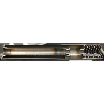

Message par Gozeur le Dim 6 Déc 2015 - 20:38
Voici l'intérieur d'un BRT8
En ce qui concerne le fait de tirer des supersonique, je pense que le problème viens de la quantité de gaz produite ainsi que la pression en sortie de bouche qui doivent être plus importante.
C'est possible que le matériaux ne tienne pas la contrainte. Ou du moins qu'il n'ai pas été testé dans ces conditions et que rien ne le garantisse.
Gozeur

Re: TLD et RDS
Message par hardscream le Dim 6 Déc 2015 - 21:03
D'accord,
Le principe est le meme que sur les 22 alors, mais il n'est pas démontable donc pour nettoyer amuse toi.
Je pense aussi que la pression doit déformer les "pales" vers l'extérieur.
Je me souviens d'un autre systeme qui consistait à mettre des rondelles de feutre ou assimilé qui étaient empilées dans le tube, et la premiere balle était silencieuse car elle percait les rondelles.
Par contre obligé de les changer au bout d'un temps...
