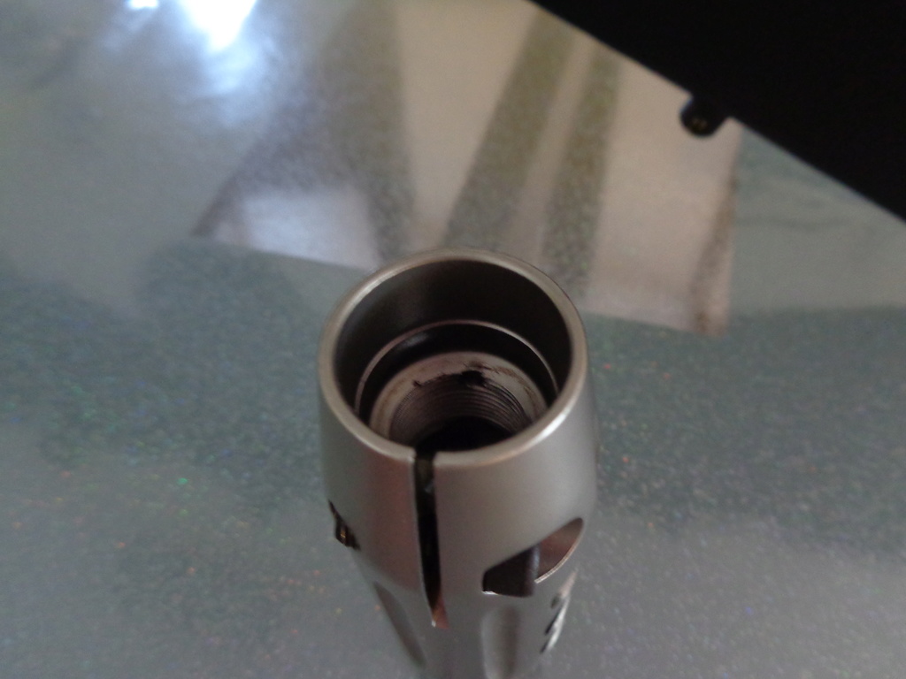

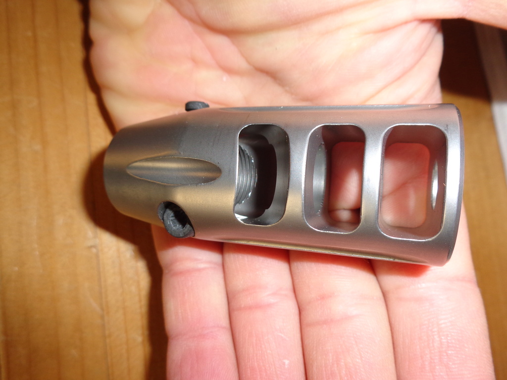

Nombre de messages : 7667
Message par SCOOT le Lun 18 Juin 2018 - 17:12
C'est pas la 1ère fois que ça m'arrive. Comment faire en sorte que ça ne se desserre pas (je le bloque à la main)? Le filetage est légèrement gras, peut-être le sécher (essence)?

Quand on retire la bague protège filetage, il n'y a pas de rondelle qui reste.
Le frein de bouche est vissé sur le canon et il y a ensuite une petite vis qu'on serre et qui bride le FdB d'origine Tikka. Ca ne peut pas se desserrer.
Le MDS lui est simplement vissé sans bridage possible.
Donc pas de rondelle ou de contre-écrou quelconque.
FdB
MDS
Je vais m'astreindre à garder un oeil sur le vissage de ce MDS pendant mes séances.
