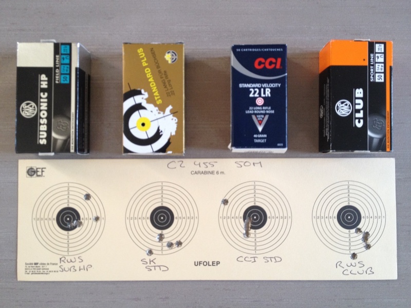

Un petit test de munitions 22LR pour une CZ 455 à 50M, 10 ou 15 tirs selon les boîtes.
(l'impact en haut à gauche, était en réalité en bas à droite, et correspond au tout premier tir de la séance, canon froid)

CONCLUSION : les RWS grouperaient mieux que les autres ,en admettant que le tireur est régulier......et n'a pas d'actions chez RWS ..j'déconne ,j'aime bien les RWS pour ma FEG et mon 41

ça ne peut jamais être parfaitement scientifique surtout que les tirs n'ont pas été fait sur un benchrest mais simplement assis donc le facteur tireur a forcément influé sur les résultats, mais ça peut donner une idée du potentiel de chaque cartouche
un peu déçu par les SK pourtant tant vantées partout, au club comme sur le net
pourtant à l'oeil elles semblaient de très bonne facture, boulet super propre, bien noir, graissées
faudra que je les reteste ou alors c'est ma carabine qui ne les apprécie pas trop
les winchesters sont clairement en dessous des autres, surtout les X22 What a Face
la RWS testée avait l'avantage d'être une véritable subsonique, je retesterai cette marque avec des standards

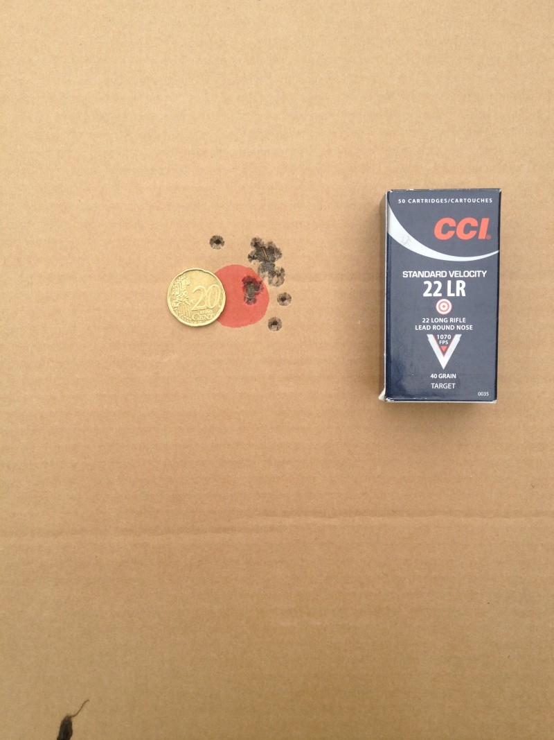

les CCI m'ont paru très honnêtes et comme en plus elles passent bien dans mon PA, je pense m'orienter vers cette marque
d'ordinaire je tire de la GECO dans cette arme, la lunette a été réglée pour cette munition.

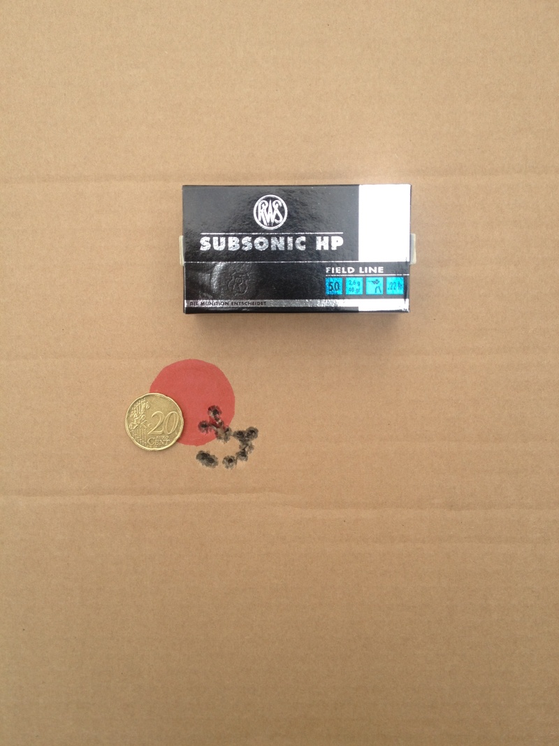

As-tu la possibilité d'essayer les RWS Subso avec un silencieux pour voir?
J'ai visionné un reportage d'Essais Armes et le gars a obtenu d'encore meilleurs résultats avec le silencieux sur ces cartouches.

Comme souvent, les Winchester sont à la ramasse. Sympas les CCI.

En tout cas les X22 c'est vraiment pour du plinking et pas plus, mais ce sont aussi les moins chères, moins de 7 centimes

comme prévu, elles ne sont pas très convaincantes dans ma CZ
CZ 455. 50M sur appui avant uniquement. 10 tirs.

par ailleurs je confirme que contrairement à ce que je pensais les RWS Club ne sont pas identiques au GECO Rifle, et selon moi un cran en dessous
je me suis amusé à challenger mes différentes munitions, 5 tirs à chaque fois, toujours à 50M.
La GECO Rifle continue de dominer les autres dans ma carabine.
La S&B est franchement dégueulasse Evil or Very Mad
