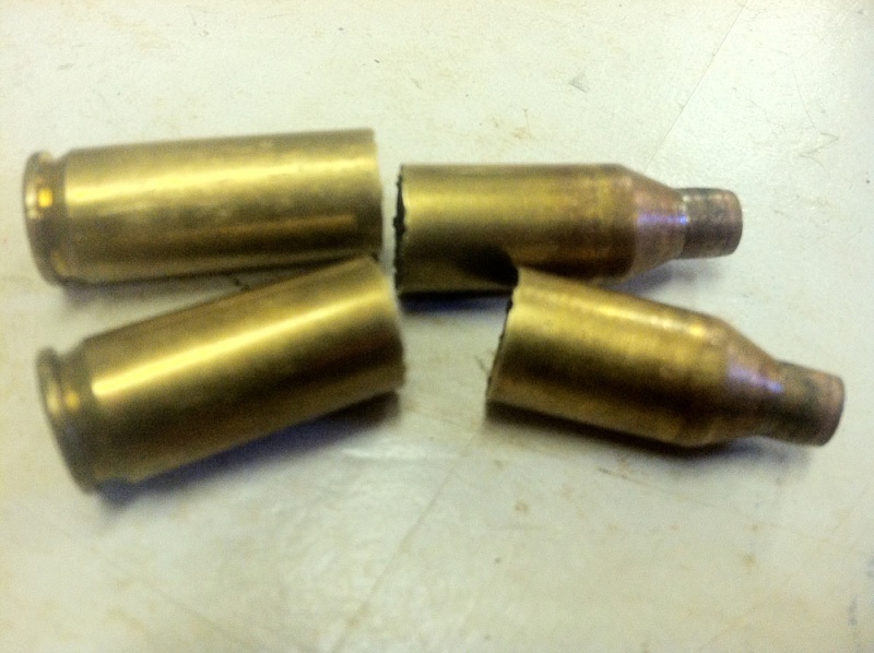

douille coupé en 2 a l'ejection sur CALevier 44Mag
Re: douille coupé en 2 a l'ejection sur CALevier 44Mag
Message par KOLEKTOR le Mer 13 Avr 2016 - 0:18
ben, il a plus qu'à tester...
KOLEKTOR
Nombre de messages : 4416
Date d'inscription : 01/09/2009
Message par Tarnagas le Mer 13 Avr 2016 - 9:35
J'ai fait le test de l'amorce. Putain sa fait peur. Y'a un pouilleme de millimetre en trop... Crying or Very sad
La première j'ai essayé avec une amorce déja tirée. Elle s'enfonce plus facilement. Mais le resultat n'est pas ce que j'escomptais. Elle dépasse du logement. Par contre plus de jeux sur le levier. C'est bloqué de chez bloqué.
Comme l’amorce a déjà servi forcement elle est un peu deformée et dépasse.
Maintenant avec une amorce neuve.
Je l'ai d'abord insérée avec la presse parce qu'il faut quicher pour que sa rentre.
ensuite ejecté avec l'aiguille du recalibreur. puis je l'ai remise sur la douille.
Puis mise dans le canon et refermé la culasse en forçant pour que sa rentre.
Plus de jeu culasse fermée. Quand je regarde elle est bien positionnée mais ressort d'un pouilleme de mm.
sa fait pas 1mm.
Je crois que le prob vient de là. Comment maintenant régler sa?
Message par Buck le Mer 13 Avr 2016 - 9:55
13.04.2016 09:58:16
C'est le travail d'un bon armurier, il devra reprendre le jeu au niveau du verrouillage.
Message par KOLEKTOR le Mer 13 Avr 2016 - 13:58
on a du mal à voir sur la photo, mais ça n'a pas l'air trop important... le mieux étant maintenant de trouver un vrai armurier équipé des jauges, et capable de faire la correction.
Message par Tarnagas le Mer 13 Avr 2016 - 21:18
Voui elle est sous garantie.
Donc cet après midi tirs réalisés sous une pluie battante.
Charge 0.64 a 0.65g de ba9.
Ogives 200gr mpf gold. sertissage moyen (1/2 trs + un choua)
Pas de graisse en vue mais des traces de noir que sur la partie basse: bizarre.
pas de déchirures. Etuis intactes. tir trés soft peu de recul, très agréable j'aurais pu en tirer 1000 sans fatiguer.
Beau groupé aussi. (il est content Rosco... mrgreen )
Ensuite j'ai fini 10 Speer SWC 240g chargés en 0.70 g de A0 et super sertissage de malade.
Enculé sa ma péter comme des manufacturés, j'avais l'impression de tirer au 12 magnum.
Je me suis arraché la gueule.
Les douilles sont sortie propre à coté des autres.
les 3 premières ont arrosé grave vers la droite. (balle plus lourde)
puis les autres ont fini au même endroit:
2 étaient fissurées dans le sens de l'horizontale. Comme les autres.
J'ai eu du bol elles ne se sont pas coupées dans la chambre.
Message par KOLEKTOR le Mer 13 Avr 2016 - 21:35
en charge soft, les lèvre se se pas plaquées fortement à la chambre, ce qui fait que des gaz ont pu refluer et salir la douille.
et en même temps, comme les lèvres n'ont pas produit beaucoup de résistance, la douille a pu reculer librement sans créer de déchirure.
Message par Tarnagas le Jeu 14 Avr 2016 - 12:56
ok donc moins de risque de couper les douilles avec charge faible.
Puis faire marcher la garantie sur un problème aléatoire sur des douilles rechargées sa va pas être simple d'obtenir gain de cause.
Je vais essayer sur des manufacturées et voir si j'ai la même fréquence de coupure.
Si je constate une seule dans ce cas, là j'en parlerai à mon fournisseur.
Merci pour votre aide à tous.
Message par matou le Ven 15 Avr 2016 - 12:43
Bonjour
J' ai exactement la même carabine que toi  et je n'ai jamais eu le moindre problème de douilles j'ai un jeux de 500 qui date AJC et qui a été rechargé plus de 10 fois. On ne recharge pas des cartouches pour une arme avec un canon de 20 ' comme pour un révolver de 4 ' regarde tés tables elles sont donné pour des arme de poings , pour mon expérience la poudre  AO ne donne rien de bon dans du 44 MG ni dans mon ruger super blackhawk en 10' 1/4 que dans ma Rossi 20 ' , pour une arme longue le meilleure résultat c'est de la SP 3 et des balles de 230 Grs au mini et pour les arme de poings si tu veux du souple de la Viutavuori  N32C.
Pour le sertissage regarde tes douilles tu les a sertis tellement fort qu'elles ne se sont même pas ouverte pour libéraient les balles, tés douilles ce coupent en deux pas du fait qu'elles reculent mais du fait qu'une partie avance pour partir avec la balle qui ne se libère pas
la pastille que tu vois a l'entré de la chambre est le bout du canon qui ce vis dans le boîtier
sur la Rossi inox les vis du coté droite ce bloquent (onde de choc) et les vis du cote gauche ce desserrent a monter avec du freine filet. Le verrou de culasse et une copie de la winchester 1892 et non 1894 le dit verrou et le mémé que la winchester 1886 en 45/70 et autre avant qu'il prenne du jeux tu auras les cheveux blanc et plus grand nombre de dents    Wink
Message par Tarnagas le Ven 15 Avr 2016 - 21:33
Haaaa matou merci cheers
Tu viens d'éclairer ma lenterne.
Je me demandais pourquoi a charge égale et sertissage différent j'avais pas le même recul.
Putain de sertissage c'est la clé.
Merci je comprend mieux mercredi pourquoi j'ai pas eu de problème. J'avais sertis moyennement.
Je comprend aussi pourquoi je n'arrivais pas a virer logive au marteau a inertie.
Concernant les vis en effet sa se devisse côté gauche. J'ai tout fixé au frein filet léger.
Côte sp3 quand tu vois les vitesses de sortie sur malfatti sa promet des migraines en vue non?
Sa doit cogner dur non?
Message par Buck le Ven 15 Avr 2016 - 21:50
Le Matou a tout à fait raison, il ne faut pas sertir avec exagération, et la poudre A0 est surtout valable pour les charges réduites avec balles plomb parce qu'elle brûle bien à faible densité de chargement, peut se passer d'une bourre, et ne laisse pas de dépôts.
De plus, effectivement il faut adapter son rechargement à l'arme pour laquelle les cartouches sont chargées. Dans un canon de 20" la pression sera plus longue à retomber que dans le canon de 4" ou de 6" d'une arme de poing .... Il faut en tenir compte et faire attention aux indices de pression sur l'amorce.
Néanmoins, il faut tout de même vérifier la feuillure vu que l'amorce ne rentre pas à fond dans son logement !
Message par KOLEKTOR le Ven 15 Avr 2016 - 23:31
si c'était seulement un problème de sertissage, on aurait un arrachage au niveau du sertissage du collet, pas une rupture au milieu de la douille.
alors bien sur ça a une influence, et ça permet de mettre en relief un défaut, mais il est peu probable que ce soit la cause.
vu que ce n'est pas systématique, la côte maxi ne doit pas être dépassée de beaucoup, mais la probabilité est très importante que ce soit un problème de feuillure.
par exemple, sur ce problème de feuillure minime, lié à une très grande fatigue des étuis, ce n'est surement pas le sertissage qui est en cause...
là aussi
Message par Tarnagas le Sam 16 Avr 2016 - 8:57
Pour repondre a sulfat j'ai une marque mais en S je vois pas ou.
Si t'as une photo je suis preneur.
Kolector, je veux bien que sa arrive sur des etuis. Qui on été rechargées 10x mais pas sur ceux qui ont ete rechargé qu'une fois. Ils ne sont pas fatigués.
Maintenant y a la. Qualité de l'étui.
Pour repondre a buck, les ogives speer en 430 sont en plomb elles ont 25 ans.
Le plomb s'est oxydé et est devenu rugueux. J'ai du les polir a lapaille de fer 000 et ensuite trempés dans lalox. Malgré sa elle sont quand meme rugueuse. La dessus j'ai serti fort tres fort au lieu de 3/4 de tour comme le precaunise lee j'ai mis un tour (pas bien) et comme dit plus haut logive etant plus grosse et plus profonde (240gr) elle fait un petit mais léger ronflement côté serti.
Pour l'instant le phénomène s'est produit qu'avec ses ogives.
Le jeu de feuillure ou la cote Rossi n'est pas prevu pour ce genre de montage. Tous les ingrédients sont reunis pour faire péter les etuis. Pas sur non plus qu'il n'y ai pas une surpression minime mais latente de temps en temps qui expliquerai le recul.
Mais pas de trace de coup sur les douilles et culots pour le montrer helas.
Donc j'ai prevu d'autres test avec des ogives mpf mieux adaptées.
Je resume:
Feuillure rossi
Sertissage
Qualité douille
Ogive
Charge
Type de poudre.
Par élimination pour eviter le problème
Je serti moins
J'utilise des douilles de marque
Je colle des pastilles au cul des culots pour limiter le jeu de feuillure
La poudre je fini la A0 et passerai en sp3
Jutilise des mpf uniquement.
Avec tout sa je ne devrais pkus etre emmerdé non?

Neovodka merci mais malfatti dit au minimum 0, 70g de A0 pour 240g.
J'en met déjà 0, 65g et j'ai peur des sur pressions si je descend trop.
Tes sur de ton coup pour 0, 52 de A0?
Message par neovodka le Lun 18 Avr 2016 - 19:54
Totalement sûr.
J'en ai tiré une centaine, c'est parfait. (j'en tirerais bien plus, mais les balles coutent cher Smile )
Le malfatti donne des charges pour des résultats optimaux, dans un arme de poing du coup.
Là avec un canon beaucoup plus long, la vitesse en sortie de canon est bien supérieure!
Passe une fois de la manuf au chrony et converti en joules Smile.

J'ai eu les mêmes problèmes de rupture d'étui avec une rolling block Star en 357 magnum que j'ai acheté en occasion!
Je pensais que vu l'épaisseur de matière au niveau de la chambre, il n'y avait aucun problème à tirer des charges un peu poussées dans cette carabine (1,15 g de SP3 avec une balle plomb de 180gr)!
Résultat, un tir agréable, peu de recul (vu le poids de l'arme) et pas d'indice de problème, sauf que l'étui est coupé à mi hauteur au premier tir!!
Heureusement, l'avant de l'étui sort facilement avec l'utilisation d'un écuvillon métallique introduit par la bouche du canon.
Deuxième essai, identique! On m'explique sur place que "surcharge et bla bla bla!!!"
Je réduis donc les charges à celles d'une cartouche normal pour révolver 357mag, 1g de sp3 avec balle de 148gr!
Après 5/6 tirs, rebelote! Je soupçonne les étuis SFM et je les remplace par des Fédéral avec des charges encore inférieurs, 0.90 sp3 et 148gr, et là ça tient!
A noter qu'avec des 38 spécial, il n'y a aucun problème.
J'en arrive aussi à la conclusion que vous avez évoqué, un excès de feuillure, dû à du jeux entre le bourrelet de l'étui et la profondeur de son logement!
Par contre, je ne ferais pas d'opérations coûteuses, je me contenterais de tirer des munitions moins puissantes, d'autant que cette Star n'est pas une arme de précision, mais plutôt une belle pièce dans ma collection!
