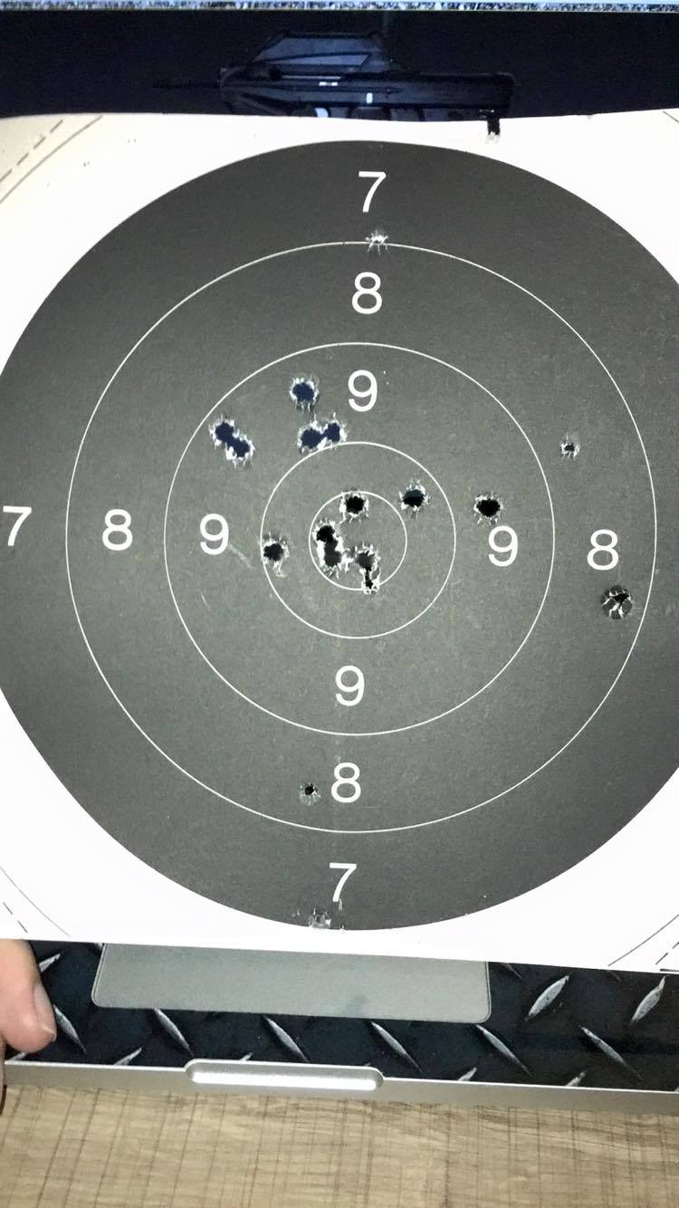

On peut t'aider si tu le demande...mais depuis le début tu ne sembles pas vraiment à l'écoute de nos conseils, c'est à toi de voir.
Déjà :
1) As-tu nettoyé l'arme avant de tirer avec ?
2) As-tu bien vérifié le montage de ta lunette ?
Tu dis avoir tiré 150 cartouches mais tu nous montre un carton avec quelques impacts seulement :
3) À quoi ressemblaient les autres cartons ?
4) À quoi ressemblent tes cartons habituels (.22lr)
5) Ces tirs ont été faits canon froid ou chaud ?
6) c'est quel type d'etau ? Tu as une photo du montage ?
7) As-tu essayé de tirer sans l'étau ?
Cool As-tu essayé une autre marque de munitions ?

[quote="gauix3"]Que me conseillerai tu alor [/quote]
De na pas tiré sur étaux, mais assis devant une table avec l'arme bien calé, à minimum 100m.
Ne pas tiré qu'une sorte de balle, d'autant plus que les S&B No , mais acheté un petit lot de balle de différentes marques et grains.
Faire des tir de 5 et voir celle avec la quelle tu fait les meilleurs groupements.
Contrôlé que le montage de ta lunette, y compris le rail, ne bougent pas.
Se sont les réglages OBLIGATOIRE au début, tout le monde passe par la, que se soit pour de la 22 ou du .500.
Et je te rappel que ton arme est neuve, le canon n'est pas encore rodé.

donc j'ai bien regarder ci le rail étais bien fixer je l'ai démonter et mis du frein fillet fort pour être sur
j'ai mise la lunette de niveau avec un incidence mètres numérique donc je ne peux pas être plus droit
arriver au stand donc je règle la lunette bien au centre donc une fois régler 3 cartouches au centre après ça par dans tout les sens donc j'ai penser que le canon étais trop chaud mai une fois froid ça change rien du tout donc j'ai pense a la lunette j'ai donc monter une bonne tasco mai idem
pour les cartouches j'ai tester 3 type des surplus militaire de merde du winchester standard et du S&B mai aucune différence entre les 3
a écouter les autres j'ai l'impression d'avoir un stand de tir dans mon sous sole !
il y a bien des autres personne au stand qui sont venu regarder cela et on tester et on dit directement qui a un défaut au niveau du canon
mai le problème et règle je la renvois

Dernier message, vu que tu ne prend pas en compte ce que l'on te dit.
Les cartouches de surplus ne sont pas faites pour faire du point.
Ce n'est pas avec 3 mun de merde que l'on teste une arme.
Ton canon n'est pas rodé, tu n'a pas du le nettoyé entre chaque tir.

Message par Raisehell le Ven 13 Mai 2016 - 12:02
Quand on teste la précision,  on tire une ou deux cartouches dans la butte pour mettre la mécanique à température et encrasser légèrement le canon.
Mais ici,  quand je vois la lunette employée...  On est sur de la carabine de chasse légère à canon fin (et flûté -_-).  Le recul serait tout à fait capable de faire bouger les tourelles de la lunette,  faudrait regarder.
M'enfin sur l'image on voit clairement 3 et 2 impacts qui se touchent. Le canon est bon.  Si la lunette n'est pas en cause,  c'est la faute au tireur (comme 95% du temps^^).

Message par Rob1 le Ven 13 Mai 2016 - 12:24
D'ailleurs c'est quoi une "bonne Tasco" ?
Je pense aussi que le combo Lunette + colliers de merde + tireur justifient ce carton sans que le canon soit en cause.
Et méfie toi des crétins du stand qui mettent tous les problèmes sur l'arme.

Message par gauix3 le Lun 16 Mai 2016 - 22:21
bon ça y et problème résolu Wink
j'ai regarder cela de plus près et le frein de bouche étais légèrement de travers je les tout simplement enlever pour le moment et voici ce que ça a donner
les 2 premiers tiré avec le frein de bouche sont totalement a l'opposer et les groupement en haut a gauche et sans le frein de bouche et avec du surplus et celle au centre sont celles que j'ai faite à la presse
y a pas photos Laughing
