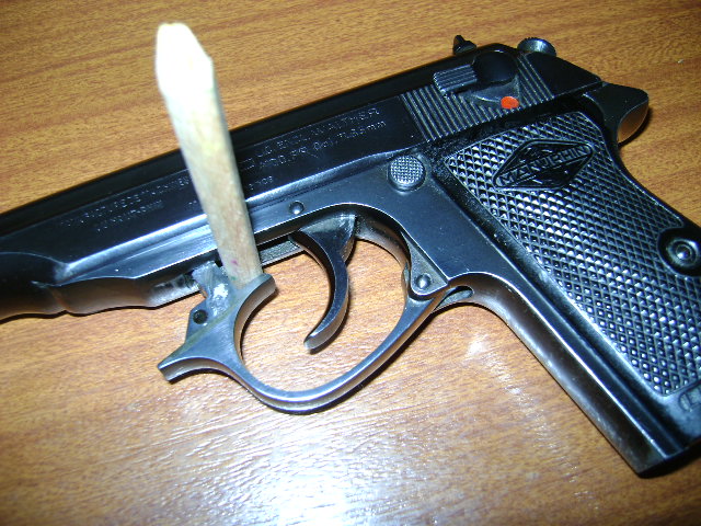

Après utilisation courante se pose la question du démontage.
C'est assez particulier car le système est "caché".
On va commencer par enlever le chargeur, en appuyant ici:
Notez qu'il n'y a pas de bouton pour fermer la culasse.
C'est la présence du magasin, dont la planchette d'élévation des munitions fait contact sur le verrou de culasse ouverte qui permet à la culasse de rester ouverte en fin de chargeur. Culasse ouverte, vous enlevez le chargeur, le verrou de culasse maintient la culasse ouverte. Chargeur absent, la culasse ne reste pas ouverte et se referme. Culasse ouverte, après avoir enlevé le chargeur, si vous tirer sur la culasse encore, elle va se refermer car le chargeur ne fait plus action sur le verrou de culasse.
Pour démonter l'arme on va sortir le devant du pontet, on voit apparaître un cran:
Le crayon va aider pour tenir ce cran, quand on va manipuler la culasse comme pour armer le chien.
D'ailleurs pour faciliter le démontage on armera le chien à la main:
On va tirer la culasse en arrière comme pour faire un armement puis, en bout de course on va lever la culasse au dessus de l'arme.
Tout en gardant le pontet ouvert, d'où l’intérêt du crayon!
Et le ressors de retour de culasse va apparaître autour du canon.
Le ressors est d'un diamètre plus petit vers la culasse, et plus gros coté du canon:
