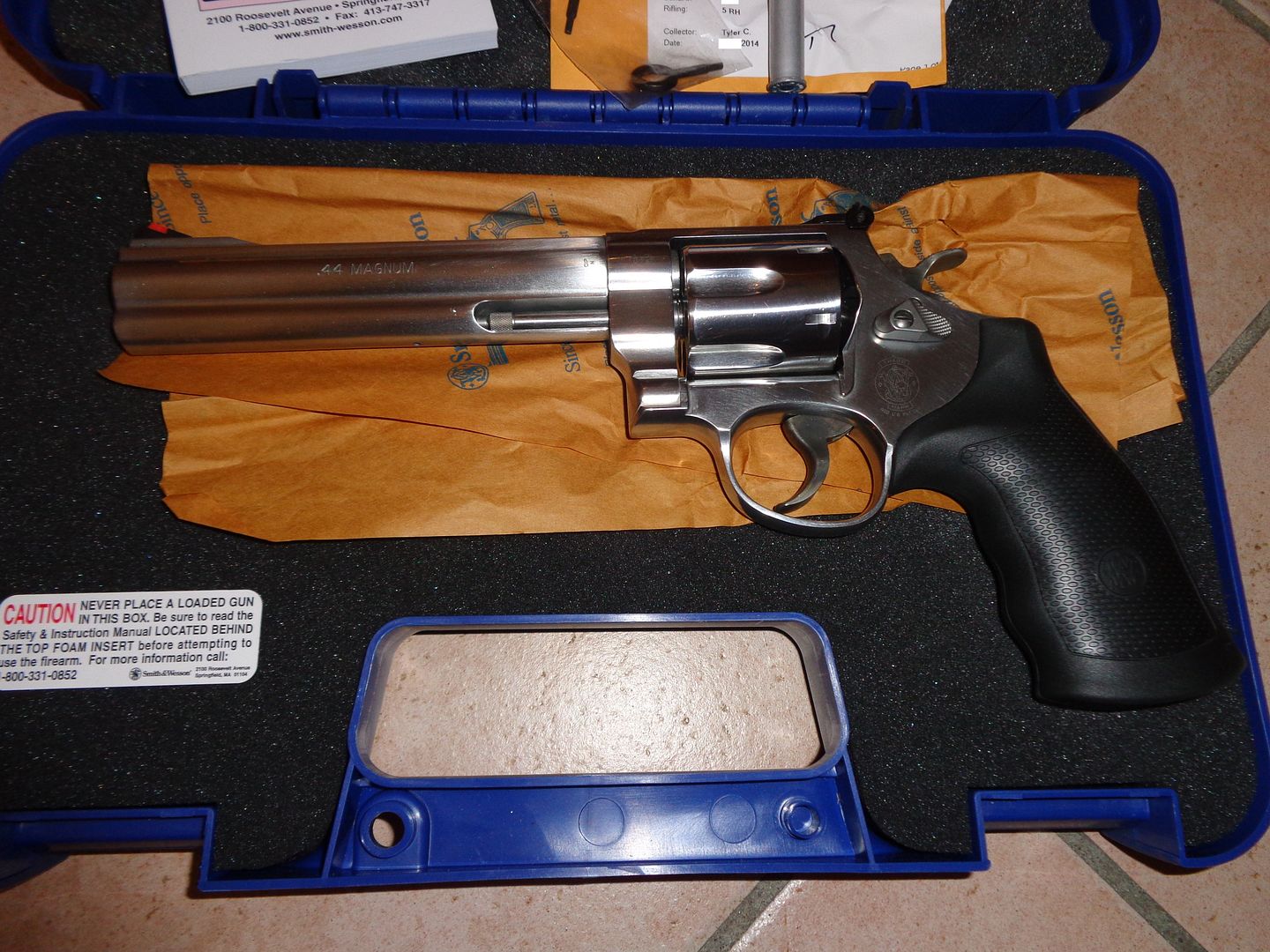

Je continue dans ma découverte arme de poing.
Essai de mon 629 en 6" 1/2 :
Je suis allé au 25M.
Cibles centres de C50.
Impossible de toucher la cible (??? Shocked ).
Je fout le collimateur laser dans le canon : wouf!!! Il tire carrément à gauche.
Il faudrait tellement corriger que je me demande si la hausse va avoir un réglage suffisant.
Et il tire vachement bas en plus!
Ou alors mon collimateur est naze? Je l'ai pourtant utilisé pour approcher mon réglage sur le FAP et la carabine 22LR. Ensuite, j'ai affiné bien sûr, mais c'est utile pour dégrossir sans y passer x munitions et gain de temps.
Bref, je tente de remonter le point d'impact et de le recentrer.
Avant réglage, en mettant le guidon au centre de la hausse et le haut de la partie rouge au ras du haut de l'encoche dans la hausse, le point rouge du laser est invisible car vachement trop bas.
Il faudrait BEAUCOUP remonter la hausse!
En fait, je me demande comment je dois placer le guidon dans l'encoche de la hausse pour bien viser?
Au-dessus du rouge sur le guidon, il y a encore une partie noire. C'est elle qui doit être au rase de la hausse? Ou le haut de la partie rouge? Ou autre chose?

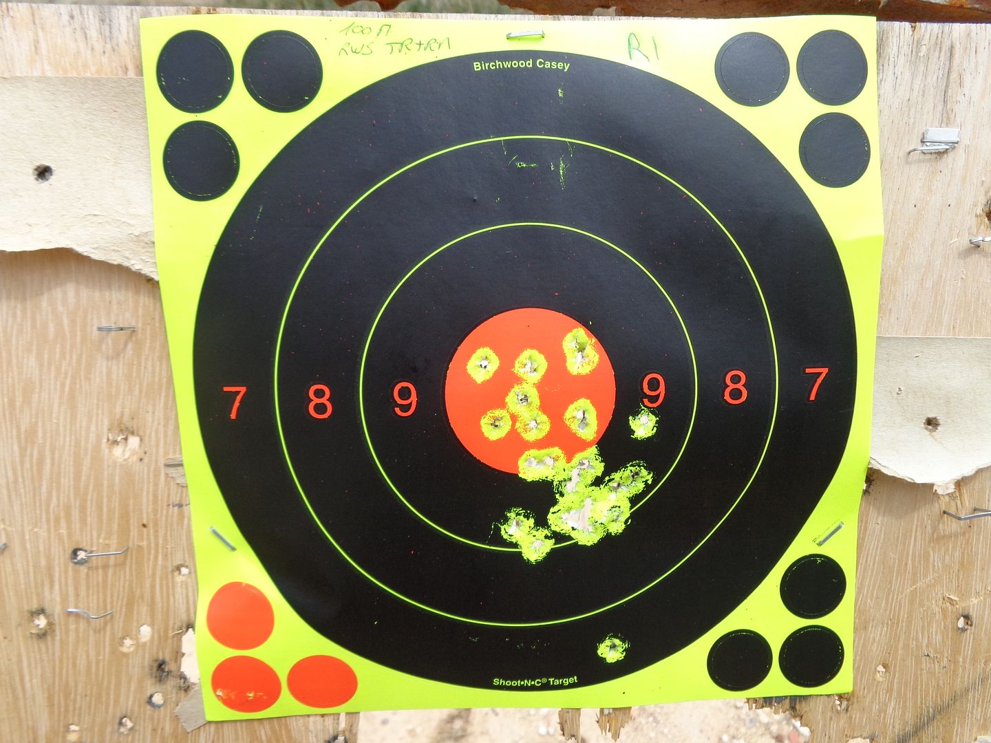

Ceci dit, le vendeur avait posté une photo de son groupement au premier essai de tir (il a plus d'expérience/recul que moi) et ça se baladait aussi dans la cible C50.
Du coup, ça et le collimateur "fou" (?), je me suis dit que l'arme avait besoin d'un réglage.

Mon premier essai 100M avec la 22 (RWS Target Rifle et Rifle Match) :
Je me suis un peu "promené" le temps de savoir la contre-visée à apporter (lunette, pas d'organes de visée fixes sur cette carabine).
Pour une première, j'ai trouvé ça bien.

629 en 6"1/2 (parce que j'ai toujours voulu un 29 à la Clint mais que je n'ai pas pu me le payer/trouver)
