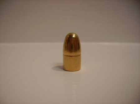

Je pense que le problème viens en partie de mes ogives visiblement prévues à la base pour du 38sp
La gorge de sertissage est peu profonde, je testerai en changeant d'ogive, j'ai une boite de campro tmj qui accepterons sans problème la charge de sp3
