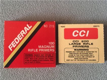

Un ancien du club où je suis m'a donné deux boîtes d'amorces car il arrête le tir.
Mon armurier m'a dit que les amorces peuvent se garder pendant des dizaines d'années du moment qu'elles sont stockées convenablement.
Par contre il m'a dit que selon les types d'amorces en l’occurrence les Magnums ne convenaient pas à toutes les armes, car la dureté au niveau de la percussion n'était pas la même et pouvait endommager un percuteur n'ayant une résistance prévu pour.
Ci dessous les amorces en question :
Ma question est : Est-ce que je peux les utiliser sur ma 308 Ruger Scout sans souci pour le percuteur ?
Merci Wink

Les CCI qu'il t'a données sont des vieilles amorces adaptées pour le 308 (#200) (ancienne présentation, c'est très vieux)
Laisse les Federal Magnum de côté, si c'est pour pour le 308, la pointe sera trop longue.
Tu peux essayer une dizaine et si tu as des longs feux, démontes et laisse tomber ces amorces, sinon, profites-en

Dans le doute, et vu le faible prix des amorces,
achète celles prévues pour tes cartouches et vire le "cadeau".
Pas de risques inutiles.

@Maousse : Que veut dire pointe trop longue pour la 308, et avoir des feux trop long ?
@LEICACECILIA : Oui sinon je ne prends pas de risque et continue avec mes amorces habituelles "Winchester Long Rifle".

Message par Maousse le Mer 12 Oct 2016 - 12:51
Grrr, post perdu par ma faute, il fut que je recommence mon explication.
Par ailleurs, il manquait un "si" dans ma phrase, c'est probablement pour cela que tu n'avais pas compris.
Je m'explique uniquement pour les rechargement d'arme longue en étui bouteille, que je commence à maitriser.
Les amorces créent une pointe de flamme/détonation dans l'étui, au sein de la poudre à allumer.
cette pointe est plus ou moins forte et longue selon le type d'amorce et doit être adapté à l'usage.
Les amorces long rifle magnum sont faite pour créer une pointe puissante et longue dans la colonne de poudre de cartouches magnum.
Dans une cartouche normale, cette pointe va dépasser la poudre et pousser la balle AVANT que la poudre ne brûle.
C'est l'effet prédominant de l'amorce, un gros souci qui peut mener au BOUM à la place du bang.

Si ce qui t'a été donné est uniquement ces deux plaquettes de 100, ne les utilises pas.
Pour mémoire, il faut refaire une échelle à chaque changement de composant, dont les amorces.
Fédéral Magnum : 800 amorces
CCI 200 : 600 amorces

Ah, ben tente le coup pour les CCI alors.
Désactive les magnum avec de l'huile et jette ça ou donne à un armurier pour destruction.
Perso, je ne refile pas ce qui m'a été filé, le risque de bêtise augmente avec le nombre de mains de transit.

les étuis de 308 s amorcent avec des large rifle , pas avec des magnums rifles , entre les deux il y a une différence de combustion qui peut entrainer une suppression , ne pas négliger , le rechargement est une science exacte

ronin01 a écrit:les étuis de 308 s amorcent avec des large rifle , pas avec des magnums rifles , entre les deux il y a une différence de combustion qui peut entrainer une suppression , ne pas négliger , le rechargement est une science exacte
pouce C'est pour ça que j'ai posé la question, car la personne qui m'a fait ce don "un ancien" je lui est fait l'allusion des magnums...
Il m'a répondu en gros qu'une amorce reste une amorce et donc pas de problème, c'est un ancien je ne vais pas le contredire, mais ça me travaillais quand même, d'où le besoin pour moi d'avoir l'avis d'autres personnes. Wink
Et oui le rechargement est une science exact, tous les composants doivent être choisi en fonction, et souvent le risque n'en vaut pas la chandelle.
Encore merci. pouce

ben non, ça n'en vaut pas la chandelle, surtout pour une arme à 2000 euros (petit veinard)
