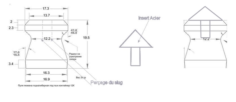

Philty a écrit:Poste nous des photos de tes balles si tu en as la possibilité stp, je suis très intéressé par tes essais mrgreen .
Perso, j'avais en tête de percer la partie haute d'un slug lyman pour ajouter un pointe acier (un cône qui fasse office de chapeau avec un filetage pour se visser dans le slug), mais je n'ai pas eu l'occasion d'essayer faute de temps Embarassed
j'ai reflechis a ton idée,je pense que ca doit etre facile 'inserer une pointe acier dans un moule avant de couler le plomb,donne moi un plan de ton idée si tu veux et je bosse dessus ;-)

Message par Philty le Mer 23 Nov 2016 - 18:42
Ton idée d’insérer la pointe acier avant de couler me parait pas mal du tout.
Moi, comme je partais de slug Lyman déjà fait, j'avais imaginé de percer le slug et d’insérer (en force ou filetage ou .... autre idée à trouver mrgreen  ) un cône acier comme sur le shéma ci dessous (désolé c'est minable, j'ai fait ça en 2 mn avec un vieux paint shop dont j'ai complètement oublié les raccourcis .... et la plupart des fonctions d'ailleurs  mrgreen   mrgreen   mrgreen ) :
Mais bon je suis sur que tu me comprendras dans l'idée Very Happy

Message par Philty le Mer 23 Nov 2016 - 18:59
Ben, je connaissais pas ces plombs pour AC, mais en tout cas c'est exactement l'idée ... mais en calibre 12 cheers
