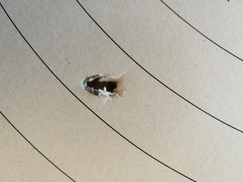

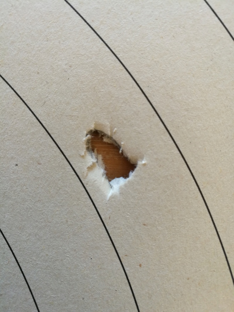

je débute depuis maintenant 1 mois environ dans le rechargement mais ce matin j'ai eu un problème inédit.
J'ai de nombreux impacts dont la forme laisse pensé que l'ogive est arrivé de travers voire même parallèle à la cible.
Voulant apprendre et sachant ce que j'ai changé, je voudrais savoir si vous avez une idée qui vous vient immédiatement à l'esprit. Si vos commentaires confirment mes erreurs, je serais fortement rassuré mais si ça ne correspond pas, je poserais toutes les questions nécessaires pour comprendre mes erreurs.
Voila les photos.

Avant tout, quelle est ta "recette" et quelles sont tes ogives, quelle est ton arme? ect...

Il faudrait que tu indiques type et quantité de poudre, type de balles et d'amorces et sertissage.

plusieurs raisons
- canon très sale,
- emplombé
- rayures faibles
- plomb trop tendre
- charge trop faible
- poids et ou diamètres ogives non adaptés aux rayures du canon
fais tu un sertissage?
pour les étuis sont ils tous de la même ou est ce du vrac?
il serait bon que tu nous en dises plus sur ton rechargement et pour quel type d'arme

Alors :
recette : 0.25 gramme de poudre A1, étuis winchester tous les même, ogive balleurope RN 124 grains 355.
Jeux d'outils LEE 4 outils donc le 3ème enfonce la balle et le quatrième fait ce qu'il doit faire (j'ignore ce que fait ce 4ème outils car personne n'est capable de me dire la même chose Very Happy == certains me disent qu'il sertit d'autres me disent qu'il resserre l'étuis sur l'ogive après l'évasement pour mettre la poudre... Et mon anglais étant très limité j'ai rien trouvé sur cet outils en français.)
Pistolet beretta 9 mm parabellum 92 FS
Canon propre et le pistolet a 500 coups tirés environ.
Questions : 355 c'est pas un peu trop petit comme ogive pour le 9 para ? Il me semble avoir entendu au stand qu'il fallait prendre du 356
Dernière précision, ça ne vient pas de moi car avec les winchester 115 grains FMJ je ne sors pas du 5/6, tout dans le noir ou presque.
Edit : les seuls changements que j'opère sont au niveau de l'enfoncement et du 4ème outils.
Voilà je suis tout à votre écoute....
Merci.

Message par HugoQ le Dim 27 Nov 2016 - 14:07
Balles plomb ?
Si c'est le cas alors tu aurai dû les prendre à .356, je ne recharge pas en a1 mais ta charge de poudre peut être légèrement remontée.
Après evasage de l'étui est ce que au moment du siegeage tu retrouve des petits morceaux de plomb sur l'étui ?

Hugo,
merci de confirmer ce détail de 356/355 et pour ta question non il n'y a aucun morceau de plomb, juste de la graisse, il me semble. Ce sont bien des balles plombs.

Message par HugoQ le Dim 27 Nov 2016 - 14:24
Pour du fmj il faut prendre en 355 mais pour une balle plomb il faut prendre .001 de plus que la taille de ton canon dans le cas d'un 9 para c'est donc bien du 356.
Un mauvais evasage peut être la cause de ce phénomène si la balle est râpée lors du siégeage, si tu as de la graisse sur l'étui evasage un poil plus.
Par contre pour ta prochaine commande change de balles c'est vraiment pas terrible comme marque voir carrément honteux pour certains lots.
Mes balles plomb coulées à l'arrache pour mes entraînements dynamique donnent de meilleurs résultats...

Message par Krieger88 le Dim 27 Nov 2016 - 14:30
Changer de balles ???? Même pas la peine de me le suggérer, je me demande même pourquoi j'ai pris ça car à 75 euros les 1000 LOS au lieu de 65 euros les balleurope avec des fdp quaisi identiques, ça vaut pas la peine de se faire .......
Je note ta suggestion d'évaser un peu plus et je vais tester.

Message par Invité le Dim 27 Nov 2016 - 17:06
Balleurope, par curiosité prends en plusieurs et pèse les. tu vas être surpris...
c'est juste bon à fondre mais pas à recharger Laughing

jimmy 31 a écrit:Balleurope, par curiosité prends en plusieurs et pèse les. tu vas être surpris...
Shocked Ah ouais quand même Shocked
de 7.9 grammes à 8 grammes pour 8.04 grammes prévus normalement ! Il faut bien un début à tout hein mais bon je le saurais....

Message par Krieger88 le Lun 28 Nov 2016 - 18:23
Gilou a écrit:ton ogive apparemment ne se stabilise pas
je recharge le 9 para avec une balle plomb 124 gr en A1
depuis de nombreuses années
sans constaté de soucis d'emplombage
je suis à 0,24 grammes de A1
Balles plomb tronconique 124 grs
par contre ta LHT est de combien ?
Gilou, je pense que le problème vient de là. J'ai voulu écouter un vieux rechargeur mais je pense que soit j'ai pas compris soit il m'a dit de trop enfoncer l'ogive. Ma LHT est de 28.1. Il m'a dis de l'enfoncer plus sinon l'outil sertissait dans la gorge de graissage mais j'ai des doutes. En tout cas, avant avec une LHT à 29 environ je n'avais pas du tout de problème......
