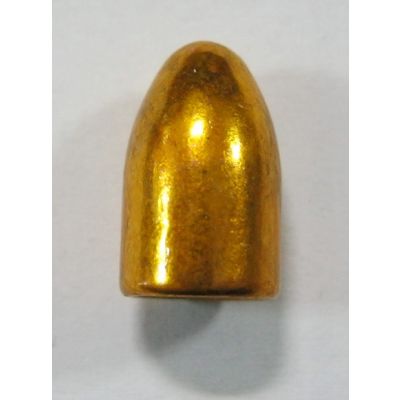

Certains d'entre vous utilisent-ils ces projectiles ?
En 9 para : HN - RN - cuivrés - 125 grains - 356.
Dans ce cas, j'aimerais savoir quelle sera la Longueur Hors Tout (LHT) de la cartouche et l'arme dans laquelle vous l'utilisez.
Par avance, merci.

J'en ai tiré 500 l'an dernier dans mon CZ75, avant de passer aux LOS
très bonnes ogives, aucun souci! idem les LOS
Seul défaut à mon goût, mais çà ne mérite pas vraiment d'être relevé car c'est juste esthétique, mais la finition cuivrée est jaune et vraiment pas belle!
LHT 29mm, 0,30 ou 0,31g de BA9 avant j'avais essayé la vitha N330 (0,30g)

J'utilisais celles là mais en calibre 355, pour un glock 17
poudre : A1
charge : 3,9grains
LHT : 29,35 mm
ce sont de très bonnes ogives mais elles sont chères je trouve...

Avec des LOS 123grains RN en 0,356, j'ai une LHT de 28,10 pour mon P210 Legend.
A 28,40 je suis dans les rayures
ps: Je suis passé de la A1 à la Vitha N320, qui est un peu plus propre mais surtout plus facile à doser et à mon avis permet des charges plus régulières.

Je trouve que dans les "données de rechargement" concernant la HN - RN - 356 - 125 grains, les LHT ne passeront pas dans mon P 210, le projectile sera planté dans les rayures.
La LHT, c'est à toi de la déterminer avec ton arme en exagérant elle peut faire 27 mm tant que le projectile ne comprime pas la poudre.
Cela se vérifie avec le canon démonté et vertical en mettant une cartouche dedans.
