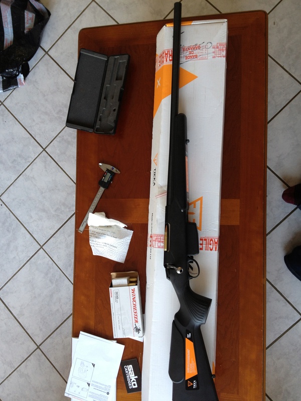

Bonjour, je vais vous présenter ma nouvelle acquisition reçue aujourd'hui: une carabine Tikka T3X Varmint en 308 de chez Meyson.
Alors déjà, ma carabine à mis 2 semaines à arriver, la faute aux munes qui n'étaient pas en stock (alors que sur le site elles étaient marquées comme tel), du coup ça a bloqué mon colis pendant une semaine et demie, sans informations de la part de Meyson, j'ai dû les appeler moi même (obtenus facilement ceci dit) . Donc petit point noir mais rien de bien méchant.
Passons au colis:
Comme vous pouvez le voir, il est bien emballé mais sans plus, en tout cas il n'est pas abîmé malgré la 800aine de kilomètres qu'il a parcouru
Ce sobre emballage noir retiré, on découvre une boite aussi sobre mais blanche cette fois ci, avec un logo bien connu des amateurs de TLD.
Ne nous attardons pas sur le carton, et passons aux choses sérieuses
Vous pouvez apercevoir les cartouches et le boresnake Viper ainsi qu'un super autocollant TIKKA
La carabine est très bien protégée, et peut sans soucis résister aux tracas et fracas de Coliposte
Chose que j'apprécie, la culasse (dotée de la nouvelle noix de culasse métallique) était séparée de la carabine, ce qui empêche des chocs sur le levier pendant le transport.
BON par contre je sais pas si c'est normal mais le chargeur est arrivé démonté, avec une partie insérée dans le fût de l'arme et les deux autres (la lame et le boitier inférieur) en vrac dans un sachet.
Chargeur monté (sans efforts) et approvisionné d'une cartouche (en toute sécurité évidemment).
Déjà, une note sur le chargeur.
Quelle honte franchement, gros point négatif pour moi, c'est réellement du plastique merdique, qui coûte un bras en plus.
Bref, continuons.
TADAAA
Voici la belle.
On peut apercevoir la nouvelle fenêtre d'éjection et la poignée pistolet propre à la T3X.

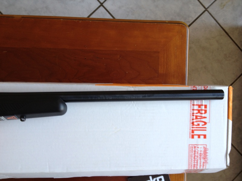

Le canon est non phosphaté mais n'est pas extrêmement brillant non plus, en tout cas c'est de la bonne facture (normal, c'est SAKO
Et donc, info officiellement vérifiée par mes soins, le canon fait bien 22mm de diamètre, donc a le même profil que la TAC, la Super Varmint !!
Passons au colis:
Bref, continuons.
TADAAA
Voici la belle.

J'ai pris livraison de la mienne :
http://corsicarms.activebb.net/t46679p360-hesitations-pour-le-choix-d-une-lsg-ou-d-une-verrou#854232
Mon canon fait 20mm de diamètre (T3X CTR Inox pour rappel).
Je note comme différences avec la tienne que mon pontet est en alu (ou en tout cas un alliage), le bouton de déverrouillage est "double" (prise entre index et pouce) et en alu, le puits de chargeur idem (en alu), la culasse est noire et non couleur inox, boule en plastoc (ouin). Dommage pour la culasse.
Le canon a un traitement bizarre. Ca ne donne pas une impression d'inox mais plutôt de phosphatation grise. Légèrement granuleux.
Le boîtier a bien une allure inox par contre.
J'ai du nettoyage, y'a du gras qui pègue même sur le canon.
Contrairement à ce que je pensais, le grip du chargeur (métallique) ne peut se démonter sauf à faire sauter les rivets qui le tiennent (un de chaque côté).
Je n'en vois pas l'intérêt, mais les mêmes chargeurs existent sans le grip (et sont plus chers...allez comprendre) et il y a un trou à l'endroit du rivet absent si j'ai bonne mémoire.
Le grip caoutchouc est en fait en plastique. Seul le dessous est en caoutchouc (sorte de patin). L'avantage que j'y vois c'est que le caoutchouc aurait pu s'agripper avec le chargeur dans une poche. Ca ne glisse pas bien.
Dans la configuration actuelle, c'est mieux.
Le Picatinny est doté d'une vis pour fixation d'une bande anti-mirage. Même vis sur le FdB "en inox bien plus joli".
Quelques photos pour illustrer les différences. Je ferais une présentation un peu mieux dans mon sujet.

SCOOT a écrit:J'ai pris livraison de la mienne :
Merci beaucoup pour ces précisions!
Du coup profil du canon confirmé. Pour la finition c'est effectivement phosphaté. Un peu étonnant mais tant que ça, les carabines INOX sont faites principalement pour être plus discrètes que les finitions noires dans la neige (ne pas oublier où est manufacturée l'arme, en Finlande là bas il neige pas qu'un peu
