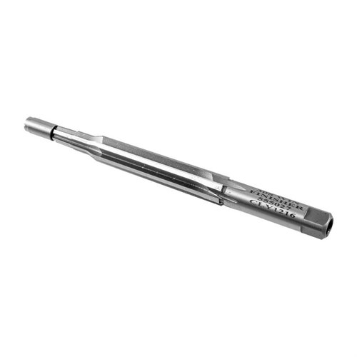

un moulage au cerosafe ou au soufre et tu verra de suite si le freebore à été fait.
cependant quand on regarde une fraise de chambre lambda le free bore est usiné en même temps que le reste:
bien que les fabricants conseillent un alésoir en finition pour le free-bore il est peut être un poil serré le moulage nous en dira plus, en tout cas rien que l'idée de ne pas avoir de free bore et donc un projo en contact de rayure avec une cartouche magnum ceinturée ça fait froid dans le dos.
un deuxième test facile a réaliser fait quelques cartouches sans sertissage et introduit et sort les munitions plusieurs fois puis mesure tes cartouches, les projectiles devraient s'enfoncer voir certains rester planter dans les rayures si le free bore est inexistant.
