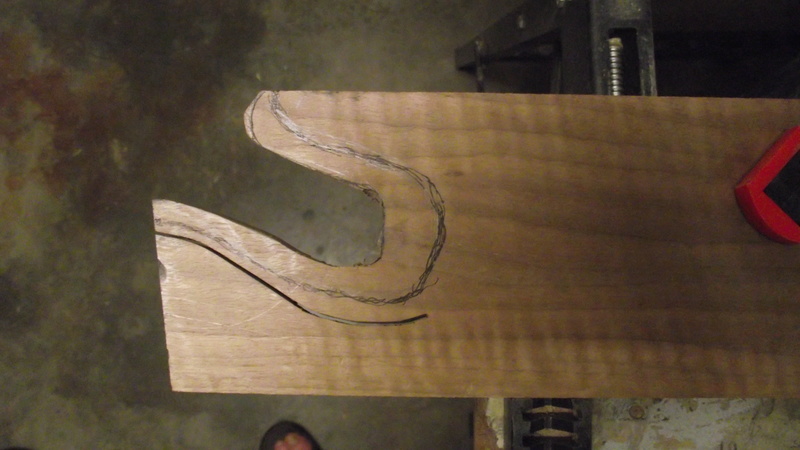

On prend la pièce du milieu comme gabarit, et on trace la forme de la crosse (celle dont vous rêviez phase 3), mais en laissant de la matière sur la partie haute, qui va venir recouvrir le revolver, permettre de faire un appui pour le pouce, enfin ce que vous voulez, mais il faut laisser du bois.
Donc, on trace et on découpe deux pièces dans deux bouts de bois les plus symétriques possible.
Je vous montre les deux tracés possibles, suivant ce que vous voulez obtenir.

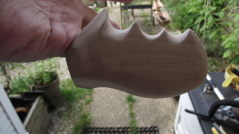

Déjà, on égalise les 3 épaisseurs entre elles, en essayant d'avoir des angles à peu près droits.
Puis à la lime ronde, on trace la place des doigts. De VOS doigts. Même sur un bloc pareil, vous allez sentir où ils se placent naturellement.
Je ne peux pas vous montrer chaque geste ici. Quelques principes.
Le plus important: vous travaillez en 3D. Gardez une face droite, pour vous repérer.
Moi, je n'ai pas touché à la partie gauche avant d'avoir tout dégrossi.
Prenez le bloc en main, tracez la place des doigts au crayon. Râpez à angle droit.
Puis adoucissez l'emplacement des doigts. Finissez presque cette partie, allez-y, il y a  de la viande! Arrondissez sur toute l'épaisseur, que vous doigts soient confortablement placés. C'est du sur mesure, tout de même.
Ensuite, hachurez toujours avant d'amincir. Prenez votre temps.
Si vous voulez éviter le style patate toute ronde, utilisez une lime pour marquer les angles et le tour, et une cale à poncer pour les côtés.. Il sera toujours temps de poncer à main levée plus tard pour faire disparaitre les "facettes".

Il y a encore du ponçage, cette fois au 600. Mais au point où elle en est, il n'y a plus de risque. Ma main la chausse parfaitement. Contrairement aux apparences, elle n'est pas plus épaisse au centre que celle d'origine. Par contre elle est plus longue pour que mon petit doigt ait de la place.
