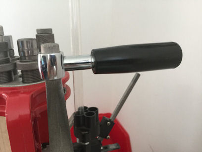

Une modif de la poignée de ma Loadmaster, j'avais cet objet qui trainait dans mon garage, ça vient d'un kit d'accessoires pour cuisine (flèche blanche) de chez leroipimpin.
La boule en bois c'est bien pour des petites séries, mais quand on attaque les 1000 étuis elle devient vite désagréable. La poignée noire sur axe, achetée sur EBay.
