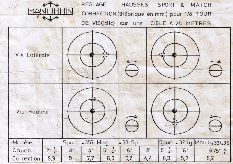

Message par Gilou le Sam 11 Nov 2017 - 5:39
et voila  Wink
en vitesse , il est bien sur recommandé de visé plein centre ,
alignement sur les " moustache "
tu n'a pas le temps de gardé une marge de blanc
perso avec mon MR73
Je clic de 14 à 17 clic entre les deux réglages
suivant la luminosité ambiante le jour de concours

il doit y avoir erreur sur ce nombre ....
