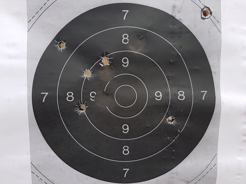

Voilà, j'ai testé la Ba 7 1/2 pour recharger le 44 magnum.
Mes ogives sont des Cam pro 240gr FCP TC.
Premiers test, 0.70 g, à froid et sans appui...
Deuxième série, 0.78g, tj sans appui...
Et un peu plus tard...
Bref, + de sensation que la BA9, à 0.70g c'est un bon rapport puissance/sensation
A 0.78g c'est déjà + viril, je pense que c'est très proche de la manuf.
Niveau résultats à 25m les 2 charges se valent.
rebel5488
