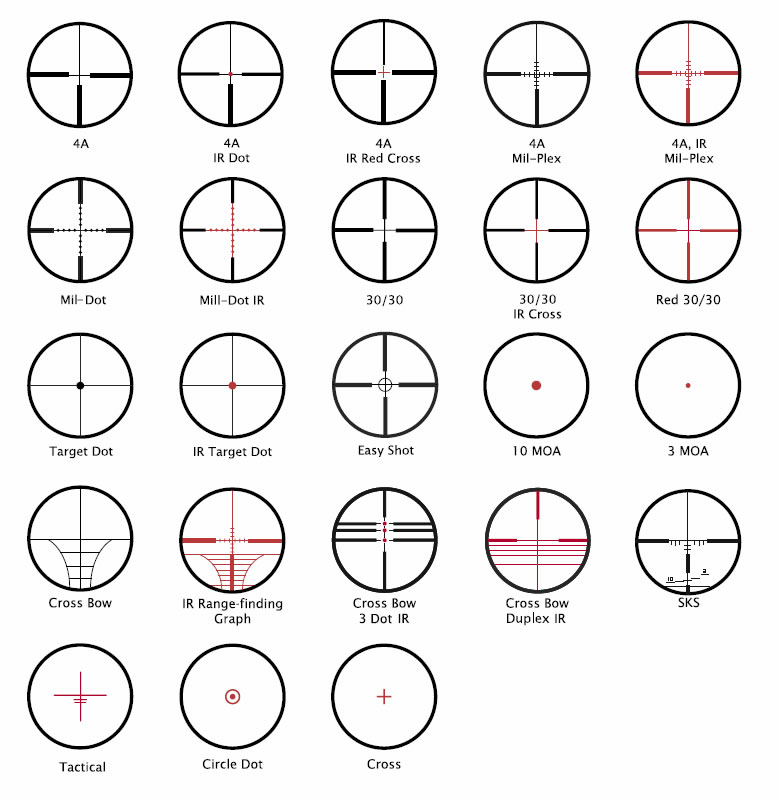

Je cherchais des trucs dans ce genre :
Nombre de messages : 9242

Message par korrigan73 le Mar 2 Jan 2018 - 18:38
ces images ne sont pas representatives de ce qu'on peut trouver communement aujourd'hui.
le premier ca a 30 ans de retard, et le second seulement 15 mrgreen
c'est pour ca que je dis que c'est compliqué de trouver un panel representatif "moderne".
Nombre de messages : 10072
