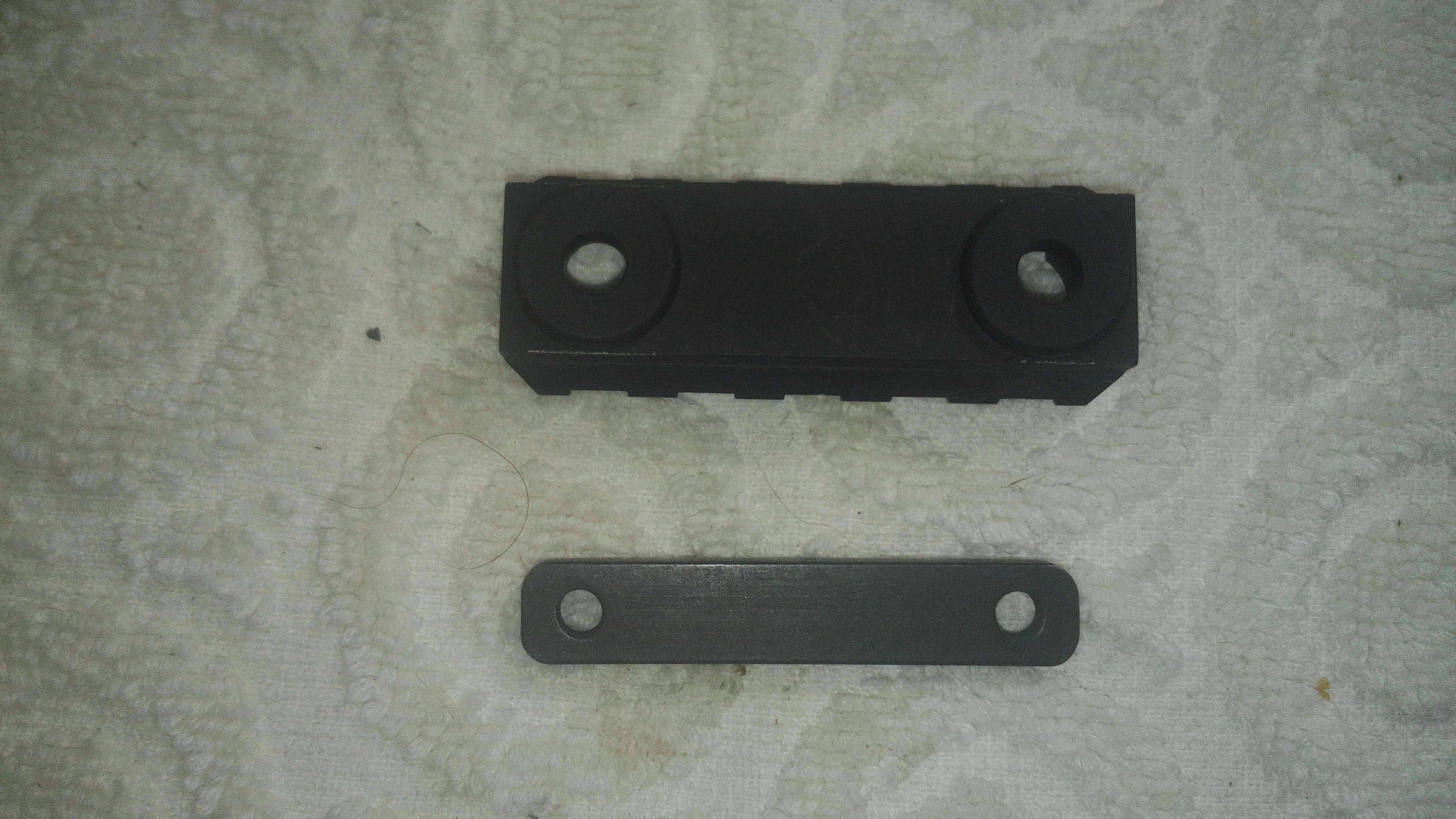

D'ailleurs, ni une ni deux, voilà :
Un passage peinture Coyote Brown d'un couvre rail TROY d'origine, et c'est dans la boite.  Wink

ThunderPants a écrit: J'ai déjà commandé un machiniste CNC au Royaume-Uni qui est un de mes amis pour me faire cette bielle dans un alliage d'acier.
Ok. Quel alliage précisemment ? pourrais tu montrer une photo de la pièce quand tu l'auras reçu stp ?
