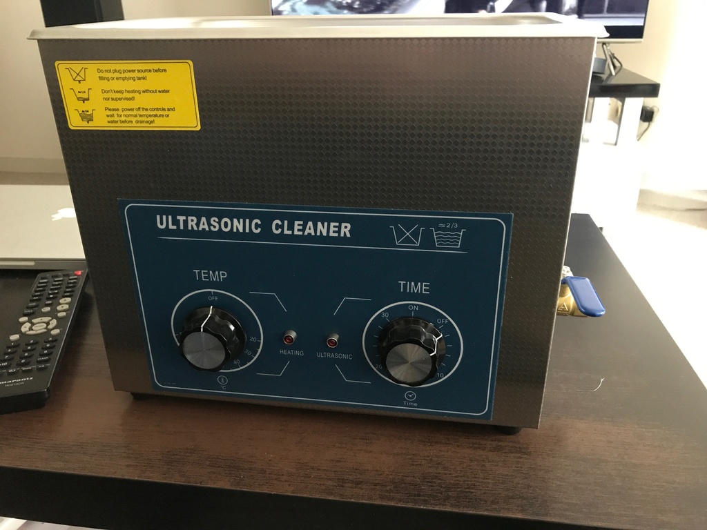

Message par powerpomme le Sam 16 Juin 2018 - 18:20
Bon, j'ai reçu le mien, un modèle 6 litres.
Pas super satisfait de l'efficacité, c'est propre certes, mais je m'attendais à bien mieux !
4/5 ème d'eau, liquide vaisselle, vinaigre blanc concentré, et un peu de sel.
J'ai peu être trop mis de douilles ? 230 environ en 9 mm
Et le bruit franchement, c'est une horreur ! un exemple :
Bruit nettoyeur ultrason
Bref pas spécialement emballé par mon achat !

Message par Gilou le Dim 17 Juin 2018 - 4:21
ah oui le bruit en effet est important

Message par powerpomme le Dim 17 Juin 2018 - 10:43
Gilou a écrit:ah oui le bruit en effet est important
Tu trouves aussi Gilou !!!! No
Bon, j'ai pris le son à 30 centimètres à peu près et je me suis rapprocher !
J'ai encore fait un essai hier, et les douilles virent au marron / rose !!!! L'appareil était très chaud !
Bref c'est pas génial !!!
Un dernier essai aujourd'hui, et si ça ne va pas, je renvois....

Message par DonFabio le Dim 17 Juin 2018 - 11:05
Ca vient pas du nettoyeur a US mais a ton mélange de produit je pense et je te rassure j'ai jamais trouvé que les ultrasons sortent les étuis propres.
J'avais eu le même problème avec un nettoyeur qu'on m'avait prêté,mes douilles ressemblaient a des etuis acier.
Depuis les ultrasons, je m'en sert pour les armes avec du pétrole et les étuis je les lave avec une vieille machine a laver en plastique d'époque dédié juste a cette tache.

Message par powerpomme le Dim 17 Juin 2018 - 11:07
DonFabio a écrit:Ca vient pas du nettoyeur a US mais a ton mélange de produit je pense et je te rassure j'ai jamais trouvé que les ultrasons sortent les étuis propres.
Ahhhh super, encore un achat qui ne sert à rien !!!!

Message par powerpomme le Dim 17 Juin 2018 - 13:39
Visit a écrit:Vous devez quand même utiliser des solutions de nettoyage assez curieuses Surprised mes douilles sont toujours propres quand je les retire du nettoyeur à ultrason ! Mon mélange c'est : liquide vaisselle vinaigre blanc un peu de sel !
Non je ne pense pas, puisque j'utilise absolument la même solution !
Eau aux 4/5 ème de la cuve, une rasée de liquide vaisselle, quelques pulvérisations de vinaigre blanc concentré, et une pincée de sel. température à 50 degrés (ils ne sont pas atteint au bout de 30 minutes) et cycle ultrason de 30 minutes donc, le tout dans un bon vacarme.
Je pense juste que mon appareil a un problème.
Nouvel essai à l'instant, intérieur des douilles noir, extérieur mat, puits d'amorces dégueulasse, bref, je renvois.

Message par stefun le Dim 17 Juin 2018 - 14:00
salut
pour les ultra son, a moins d'avoir un nettoyeur industriel (j'ai accès a sa a mon boulot, cuve de 800 litres) il faut :
-éviter au maximum de mettre des couches qui ce superpose, en effet les transducteurs piezzo sont placer sous la cuve, la generation de bulle de cavitation ce fera donc du bas vers le haut, les modeles haut de gamme dispose des transducteurs piezzo en plusieurs endroit
-éviter que les douilles soit en contact entre elle, car elle se marque entre elle
-éviter la présence d'air dans les choses a nettoyer, donc si c'est placer en vrac difficile de dire si l n'y a plus d'air dans les cartouches couchées
-utilisé un produit qui ne soit pas trop agressif pour le laiton, car ca changera la coloration des etuis
-utiliser des temps de nettoyage court
-température inférieur a 50° sinon les Étuis ce colore
pour le 9mm il est intéressant de réutiliser des supports de douille en plastique qui les maintiennes verticalement et separer
et enfin, après moult essai, rien comme mélange maison n'arrive a la hauteur d'un produit manufacturé.
Wink  Wink
Ce n'est pas l'appareil qui a un problème, c'est ta méthode. Wink
Lorsque des douilles changent de couleur, c'est qu'elles sont restées trop longtemps dans un milieu trop acide. Et si tu cherches à nettoyer parfaitement l'intérieur et les puits d'amorce, il va falloir laisser les douilles trop longtemps dans le BUS. Accessoirement, lorsque des douilles deviennent rose cela signifie que le métal a été travaillé, pas sûr que ce soit une bonne chose...
Je n'ai jamais réussi à obtenir des douilles "nickel" au BUS, pourtant j'ai essayé pas mal de BUS et pas mal de produits. Il faut bien sûr s'entendre sur le terme nickel, pour moi ça veut dire des douilles propres dedans, dehors et dans le puits d'amorce. On peut obtenir un travail satisfaisant au BUS, principalement en terminant à la main les puits d'amorces, mais nickel non -en tout cas chez moi.
Le seul moyen que j'ai trouvé pour sortir des douilles quasiment aussi belles que des neuves, c'est le tonneleur (tumbler) humide. Même les douilles issues de la poudre noire ressortent bien.
Mon BUS, je ne m'en sers plus que pour nettoyer les armes et qq autres pièces mécaniques comme les carbus et les gicleurs (avec des produits adaptés, car ce qui nettoie l'un peut endommager l'autre), et parfois rapidement qq douilles pas trop sales sans chercher la perfection.
Black Jack
Black Jack
Nombre de messages : 274
Localisation : Sapaudia
Loisirs : plongée, rando, canyon, tir
Date d'inscription : 10/09/2009
Re: Nettoyeur ultrasons, quel modèle utilisez vous ?
Message par Nicko28 le Dim 17 Juin 2018 - 16:59
Mon petit qteck p602 à 34€ me sort des douilles parfaitement propres, intérieur et puit d'amorce !
Encore nettoyé hier une trentaine de 44 mag ... puits d'amorce et intérieur nickel
J'utilise comme solution du liquide vaisselle, du vinaigre blanc, et un peu de sel
Nicko28
Nombre de messages : 538
Date d'inscription : 27/02/2018
Message par Black Jack le Dim 17 Juin 2018 - 18:03
Eh bien, c'est que, comme DonFabio sans doute, je vis sous un micro-climat peu favorable au BUS. Wink
Black Jack
Black Jack
Message par Nicko28 le Dim 17 Juin 2018 - 18:18
Black Jack a écrit:Eh bien, c'est que, comme DonFabio sans doute, je vis sous un micro-climat peu favorable au BUS. Wink
Quantités de personnes sont très satisfaites du nettoyage aux ultrasons pour les douilles
Les puits d'amorce sont nickels
Le seul truc que l'ultrasons ne fait pas, c'est que ça ne les rend pas "brillantes" comme un tumbler, mais c'est normal, le tumbler polit ... pas les ultrasons Wink
Nicko28
Message par Black Jack le Dim 17 Juin 2018 - 19:12
Nicko28 a écrit:[
Et d'autres ne le sont pas, c'est donc bien un question de micro-climat.
Par parenthèse, avant d'acheter un tumbler humide j'utilisais la machine à laver familiale et une ou deux taies d'oreiller, ce qui nettoie très bien les douilles -à condition de finir les puits d'amorce à la main- et vite d'acheter un appareil spécifique, à condition d'employer la machine à laver familiale, ce qui est là une question de micro-climat... conjugal ! Very Happy
Black Jack
Black Jack
Message par Nicko28 le Dim 17 Juin 2018 - 19:18
Black Jack a écrit:
Nicko28 a écrit:[
La machine à laver oui j'ai testé juste une fois pour comparer, ça nettoie pas trop mal (par contre mes puits d'amorce ne ressortent pas nickel comme avec l'ultrasons)
Testé aussi la solution "pas chère" du coca cola, idem ça nettoie pas mal mais faut laisser tremper au moins 2h minimum
Nicko28
Message par FXDX le Dim 17 Juin 2018 - 20:34
Après avoir essayé les 2 grandes recettes de nettoyage qui sont présentées un peu partout:
- eau+liquide vaisselle (une grosse giclée)+ 20% d'amoniaque si on oublie un peu les douilles dans le bain elles ressortent bien marquées de taches noires. Taches qui disparaissent avec un nouveau bain ( eau +liquide vaisselle+ vinaigre)
Je me suis orienté vers le "Tickopur RW77" de chez "BPAC" dilué à 5% dans l'eau et les douilles ressortent propres, pas brillantes. les marques due au recuit s'estompent aussi. Si je les veux brillantes un petit tour dans le tumbler avec de la coquille de noix (1/2 heure à 1h) et elles ressortent belles brillantes et sèches.
Le bruit entendu est surprenant, trop de douilles?? quel bruit fait-il avec juste de l'eau?? Ne pas faire tourner un BUS bac vide
FXDX
Nombre de messages : 106
Localisation : Gard
Date d'inscription : 13/06/2018
Message par powerpomme le Dim 17 Juin 2018 - 22:53
@ FXDX
Pour le bruit que tu as pris soin d'écouter, le bac était rempli d'eau et de la "solution nettoyante" je venais de le démarrer, donc l'eau était encore froide, et le panier était empli de 150 douilles.
Je n'attend pas que les étuis brillent comme au premier jour, je connais les limitations des US et je ne suis pas neuneu mrgreen mais la toute première fournée (230 douilles en 9 para) à la mise en route de l'appareil est ressorti assez propre, avec des puits d'amorces relativement clean, par rapport aux résultats de maintenant .
La recette est pourtant toujours la même, eau à 50°, 15 minutes d'ultrasons, liquide vaisselle, vinaigre blanc, et un peu de sel. Le résultat est maintenant catastrophique, l'eau est aussi claire qu'à la mise en route, j'ai pourtant pris soin de remettre les douilles sur leur support d'origine plastique pour bien les séparer, et elle sont toujours aussi noires à l'intérieur !
Donc désolé, mais je pense bien que l'appareil a un problème, ne serait ce que le bruit déjà !
J'arrete les frais, ça me gonfle, et je contacte Amazon demain.
