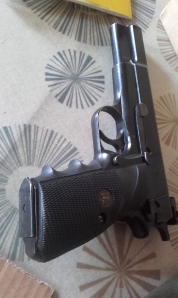

Je suis un maigre bricoleur mais je me suis fait très plaisir à remettre un coup de jeune à ce mythique pistolet .
J'ai récupéré ce printemps pour un prix très modique ce Browning HP de 1976, fabrication Herstal, serie L9A1 de l'armée Anglaise .
Personne n'en voulait à cause de son aspect exterieur qui était horrible .
Cette série avait une finition en peinture cuite . celle ci avait bien fait son travail puisque l'acier avait été parfaitement protégé pendant toutes ses années de service mais elle s'écaillait et était pleine de coups et de rayures .
Je regrette de n'avoir pas pris plus de photos de l'aspect originel les miennes ne sont pas très bonnes

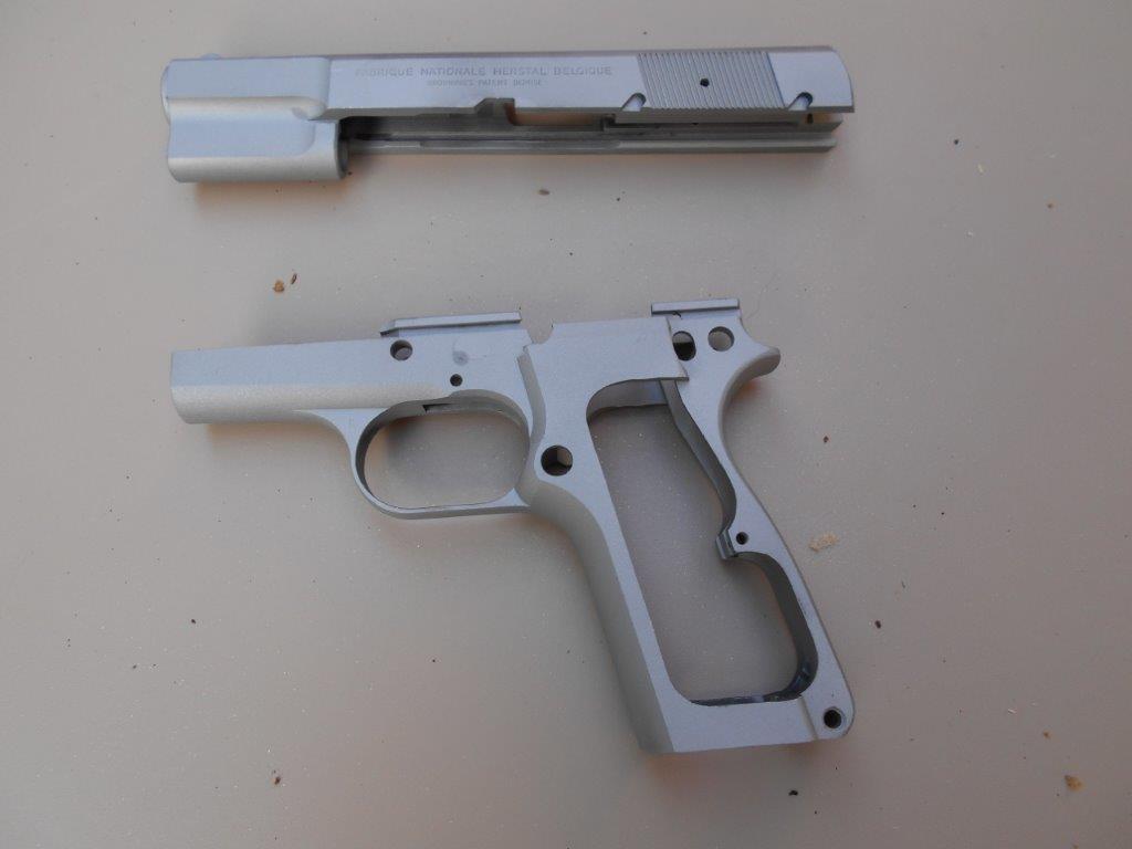

Après l'avoir entierement démonté je l'ai fait sabler aux micro-billes pour en enlever la peinture qui est partie tout de suite .

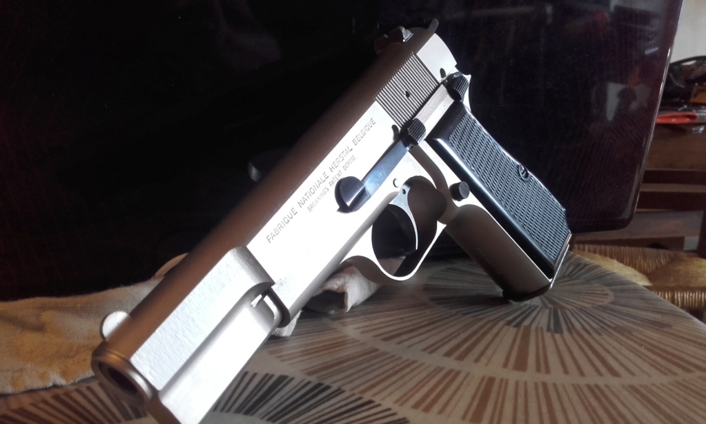

Ensuite traitement de nickelage chimique dans une entreprise de traitement de surface des métaux .
Une couche de 14 microns a été déposé . Il a fallu faire pas mal d'ajustement sur les glissières et les alésages pour que cela coulisse à nouveau .
Donc papier de verre fin graissé, huile de coude et patience...
enfin tout rentre à nouveau et le voila remonté
Il fonctionne nickel et je suis assez satisfait du résultat .
J'hesitais à traiter les pièces comme la queue de détente, le marteau, la sécurité, l'arrêtoir de culasse etc mais finalement j'ai préféré les laisser noirs car ils n'étaient pas trop abîmés et je trouve que cela donne du "relief" à l'arme par rapport à si elle était entierement nickelée .
J'hésite à le redémonter et à faire un beau polissage dessus pour qu'il soit lisse et brillant comme un mirroir mais il faut que je m'équipe et que je m'entoure pour cela .
En tout cas je me suis amusé comme un petit fou et j'ai appris plein de trucs donc je suis très content .
Je suis preneur de tous conseils et observations .

Oui j'avais essayé l'acétone sur la peinture céramique ça ne partait pas .
Au sablage micro-bille c'est parti en 2 secondes chrono

J'aurais fait un polissage avant (carcasse et l'avant de la partie haute) afin de rendre la surface plus lisse avant le nickelage.
Polir maintenant, je ne pense pas que ça va fonctionner si c'est pour retirer l'aspect brute de fonderie du métal?
