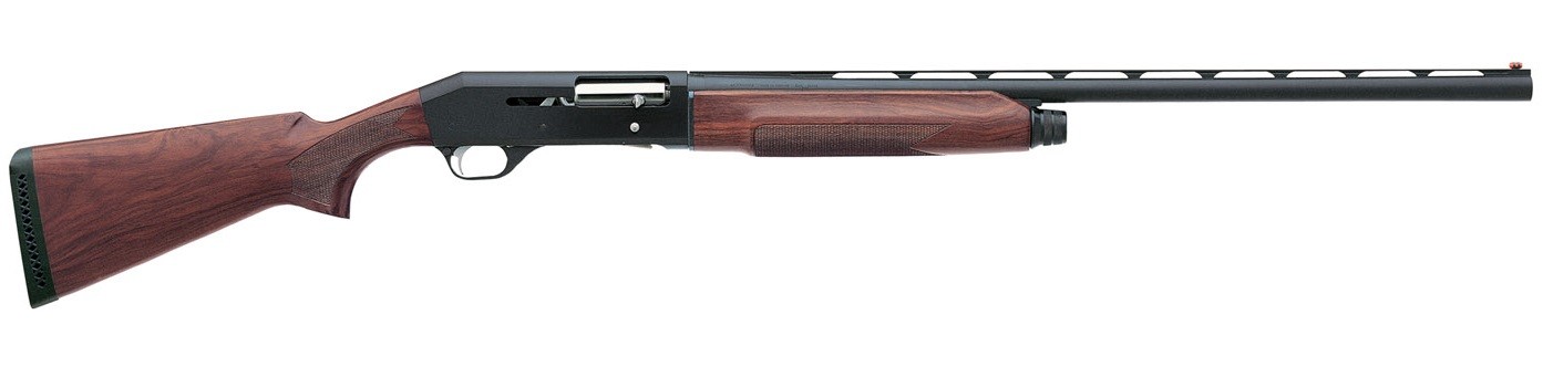

Message par corsehumain le Lun 3 Déc 2018 - 19:47
je viens de recevoir un semi auto Stoeger 2000 "turquoise, gravé sur le coté" ( et c'est mon premier fusil) :
- canon 61 cm, il parait que c'est court comme canon pourtant le fusil me parait long !
- pas de filetage au bout du canon donc pas de choke.
Ça aussi ça m' étonne beaucoup ! moi qui me documentait pour savoir quel choke j'allais mettre, me voila servi lol! moqueur moqueur
Vous savez ou je pourrais trouver de la doc svp ? manuel , etc...
pour savoir ensuite si je peux tirer du plomb, de l'acier, quel chambrage ? etc
J'imagine que le slug, brenekke ça c'est sans problème !
je vous remercie d'avance pour vos éclairages baguette  .

Bonjour, pour savoir si votre fusil est éprouvé "bille d'acier" il faut regarder les poinçons sur le canon, il doit y avoir une "fleur de lys".
Maintenant, lors de la réception de votre fusil, vous avez le "Banc d’épreuve" de ST Etienne.

Message par Brady Spade le Lun 3 Déc 2018 - 20:07
bonjour
je ne connais pas trop cette marque, mais si pas de chokes amovibles, ça sent le canon spécial tir à balles
as tu une hausse sur le canon?
ça ressemble à ce modèle?
https://www.madeinchasse.com/fusil-semi-automatique-2000-bois-calibre-12-76-canon-60-cm-slug.html

Message par corsehumain le Lun 3 Déc 2018 - 20:18
christman a écrit:Bonjour, pour savoir si votre fusil est éprouvé "bille d'acier" il faut regarder les poinçons sur le canon, il doit y avoir  une "fleur de lys".
merci christman
je vais voir pour la fleur de lys mais st etienne ca fait un peu loin en ce moment je suis sur paris
Brady Spade a écrit:bonjour
oui c'est ce que je me disait, pas de choke : surement special slug.
ca ressemble plutot à

Message par corsehumain le Lun 3 Déc 2018 - 20:22
grace à vous je viens de tomber sur une mine de renseignements :
je vais faire un peu le tour sur cette page

Re: fusil semi-automatique STOEGER 2000
Message par Brady Spade le Lun 3 Déc 2018 - 20:22
pourtant ce modèle est donné avec chokes interchangeables
https://www.armurerie-lavaux.com/article/Fusil-semi-automatique-STOEGER-M3000-Bois-(61-cm).html
arme neuve ou d'occasion?

Message par corsehumain le Lun 3 Déc 2018 - 20:27
Brady Spade a écrit:pourtant ce modèle est donné avec chokes interchangeables
arme d'occasion
ils sont pas d'accord sur https://www.madeinchasse.com/fusil-semi-automatique-2000-bois-calibre-12-76-canon-60-cm-slug.html , il disent : Chokes Fixe Slug spécial tir à balles

Message par christman le Lun 3 Déc 2018 - 20:28
merci christman
Sur le canon , c'est une chose, mais le document est envoyer avec le fusil, vous avez toute les caractéristique de l'arme.

Message par Brady Spade le Lun 3 Déc 2018 - 20:32
sur un slug, c'est choke fixe souvent le cylindrique
mais le slug a une hausse et un guidon
le 61 chasse a une bande ventilée sur le canon et une fibre optique. livré avec plusieurs chokes amovibles
vérifie si sur le canon, la longueur est inscrite

Message par corsehumain le Lun 3 Déc 2018 - 20:48
Brady Spade a écrit:sur un slug, c'est choke fixe souvent  le cylindrique
je l'ai démonté,
j'ai le canon dans les mains,
le bout du canon par lequelle sort les projectiles est pas bronzé !
la fibre optique depasse de 1-2 mm à peu pres !
la bande ventilé ne correspond pas en "nombres de pont" (excusez moi je sait pas comment on appelle ça) avec les photo que je trouve sur le net.
j'ai l'impression qu'il est scié ....   désolé si je dis des conneries jocolor

Message par Brady Spade le Lun 3 Déc 2018 - 20:50
cherche pas, le canon a été recoupé...
Message par corsehumain le Lun 3 Déc 2018 - 20:52
j'oubliais :
sur le canon il est inscrit :
stoeger inc - accokeek maryland
vursan istabul turkey
CAM 76-18.3
de l'autre coté :
12 ga 3" for 2 3/4 or 3 shells
corsehumain

Message par corsehumain le Lun 3 Déc 2018 - 20:53
Brady Spade a écrit:cherche pas, le canon a été recoupé...
pleure pleure oh pas cool

Message par Brady Spade le Lun 3 Déc 2018 - 20:55
acheté à un pro ou un particulier?
Brady Spade
Nombre de messages : 1916

Message par Billyjoe le Lun 3 Déc 2018 - 20:55
Ce ne serait pas très grave si c'était le cas...
J'en ai eu un il y a longtemps...Je n'ai pas assez tiré pour juger de la fiabilité mais sur les forums US on trouvait plus de gens contents de cette arme que de mécontents...
Le Stoeger 3000 lui a succédé il y a quelques années. Ce dernier en cal. 20 me tente parfois...

Message par corsehumain le Lun 3 Déc 2018 - 20:57
Brady Spade a écrit:acheté à un pro ou un particulier?
part

Message par Brady Spade le Lun 3 Déc 2018 - 20:58
pas grave... tout dépend l'usage
les chokes amovibles sur le canon de 61 sont quand même un plus
je ne sais pas ce qui était écrit dans l'annonce, et ce que tu comptes faire de ce fusil. mais pour la chasse, c'est complètement obsolète

Message par corsehumain le Lun 3 Déc 2018 - 21:00
ces messages sur natura.... :
-Ce fusil a été acheté chez un armurier d'occasion il n'avait pas de choqué et le canon n'a aucun filetage. Et c'était également un premier fusil il fonctionne très bien. Il faudra peut être juste regarder la cross si il fait ou non une "talonnette" à la cross en fonction de la longueur de vos bras.
-Oui oui je l'ai utiliser durant 5 ou 6 saison de chasse Perso pour les balles je tirai de la breneck. Et le plomb c'est du calibre 12 classique

Message par Brady Spade le Lun 3 Déc 2018 - 21:03
en gros, il explique que ce fusil servait pour la chasse en battue
à mon avis pour le plomb ça doit arroser pas mal. juste bon pour le tir du lapin et de la bécasse à courte distance

Message par corsehumain le Lun 3 Déc 2018 - 21:06
bon en même temps si il fonctionne ( parce que je l'ai pas encore essayer...), et s'il tire du slug correctement, je vais m'en contenter vu le prix que je l'ai payer : moins de 200 euros fdp compris.
je voulais un slug depuis un moment.

Message par Brady Spade le Lun 3 Déc 2018 - 21:09
en espérant que le fait d'avoir été raccourci ne soit pas trop préjudiciable même pour le tir à balles

Message par corsehumain le Lun 3 Déc 2018 - 21:11
et niveau de la loi je suis en règle pour une catégorie C du coup ? parce que je pourrai encore lui renvoyer .

Message par Brady Spade le Lun 3 Déc 2018 - 21:13
oui tu es bien en C

je me demande c'est quoi l’intérêt de scier un canon uniquement à 61 cm ?

c'est un coach gun raté ?????????????????? lol! lol! lol!

Message par Brady Spade le Lun 3 Déc 2018 - 21:20
c'est la longueur mini pour rester en C en semi auto
c'est la longueur des fusils slugs semi auto, mais avec hausse réglable et guidon
mais pour la chasse en plaine, c'est pas la bonne longueur de canon

Message par corsehumain le Lun 3 Déc 2018 - 21:32
en gros c'est surement :
- un 12/76,
- les balles ok precision : inconnue
- billes d'acier ok, precision : proche de 0 , et arrosage du paysage.
- billes de plombs : pareilles que l'acier .
j'ai bon ?

Message par Brady Spade le Lun 3 Déc 2018 - 21:37
si tu chasses en plaine, c'est pas le bon choix en raison de la longueur de canon et l'absence de chokes
maintenant si tu ne chasses pas, faut voir et le tester avec différentes balles et du plomb
